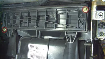

Innenraum/Pollenfilter:
Man Öffnet das Handschuhfach und löst die Torxschreibe und klemmt die 2 Schlitzschraubendreher in die Laschen damit diese hochgehoben werden.
Spoiler anzeigen
Dann zieht man das Handschuhfach raus (würde dazu anraten Handschuhe zu verwenden sonst holt man sich blutige fingerücken) oder man ist ein Mann und erträgt es einfach ![]()
als Nächstes sehen wir die Fiterabdeckung die im Orginalzustand mit 2 6kant Schrauben befestigt sein sollte.... (bei mir wars nicht der fall *pfuscher*hust)
Spoiler anzeigen
hab in meinen Fall neinfach nur die Abdeckung (Rot markiert) mit den Schlitzschraubendreher rausgehebelt und den Filter Ausgetauscht.
Pfeile nach unten beachten (Steht auch auf der Abdeckung).
dann alles wieder zusammenbauen und fertig.
