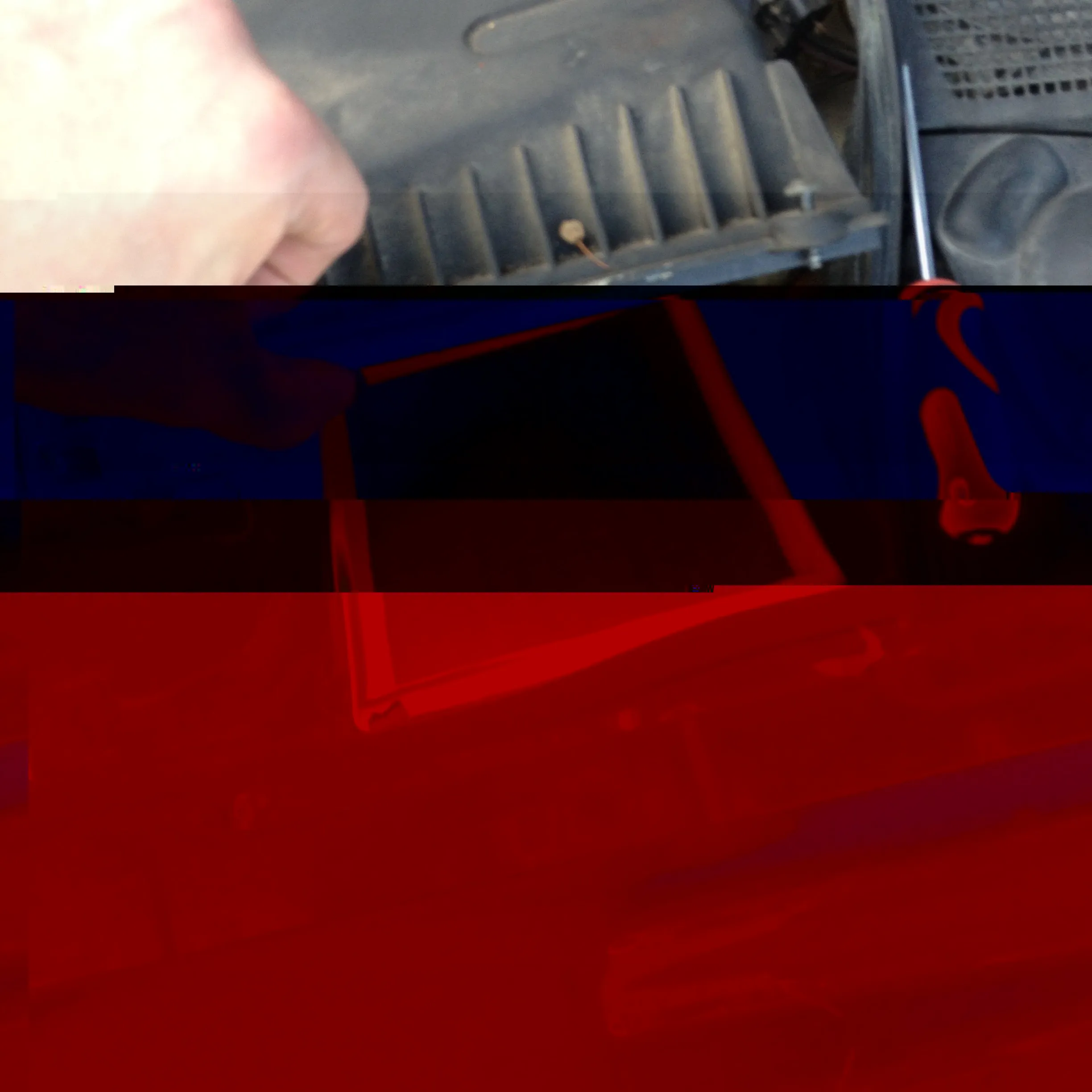

Eventuelle motorund Batterieabdeckungen entfernen wir, bis dieser Kasten hinter der Batterie zum vorschein kommt.Spoiler anzeigen
Der Inhalt kann nicht angezeigt werden, da er nicht mehr verfügbar ist. Dort wo die 4 Roten Kreise sind Lockern (sollten nicht ganz rauszudrehen sein) wir die kurzen und schrauben die Langen Torxschrauben mit unseren 15er Schraubendreher ganz raus. [bei mir hat der Vorbesitzer Styropor oder ähnlichen dreck genommen um die Vibration einzudämmen warm auch immer....]
Danach öffnet man den luftfilterkasten und nimmt den filter raus..
Spoiler anzeigen
Setzt den neuen gleich ein,
Spoiler anzeigen
macht das Filtergehäuse zu und zieht die Schrauben fest.
Vorsicht die Schraube vorne Links nicht zu fest anziehen sonst wird die Schrauböse in Mitleidenschaft gezogen.Innenraum/Pollenfilter:

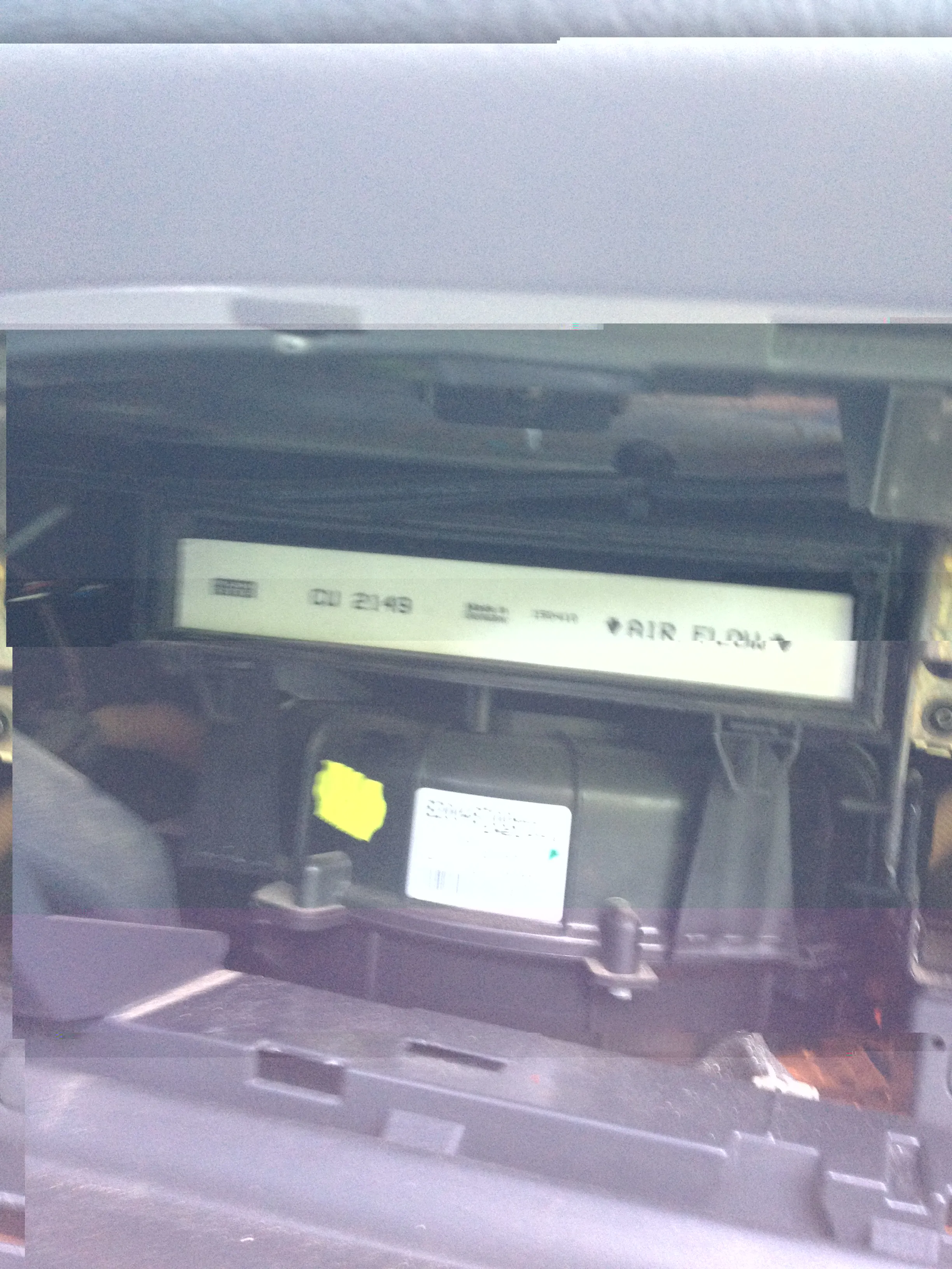

Man Öffnet das Handschuhfach und löst die Torxschreibe und klemmt die 2 Schlitzschraubendreher in die Laschen damit diese hochgehoben werden.
Spoiler anzeigen
Dann zieht man das Handschuhfach raus (würde dazu anraten Handschuhe zu verwenden sonst holt man sich blutige fingerücken) oder man ist ein Mann und erträgt es einfach
als Nächstes sehen wir die Fiterabdeckung die im Orginalzustand mit 2 6kant Schrauben befestigt sein sollte.... (bei mir wars nicht der fall *pfuscher*hust)
Spoiler anzeigen
hab in meinen Fall neinfach nur die Abdeckung (Rot markiert) mit den Schlitzschraubendreher rausgehebelt und den Filter Ausgetauscht.Spoiler anzeigen
Pfeile nach unten beachten (Steht auch auf der Abdeckung).
dann alles wieder zusammenbauen und fertig.
übrigens beim oben genannten Innenraumfilter ist auch eine Beschreibung dabei,

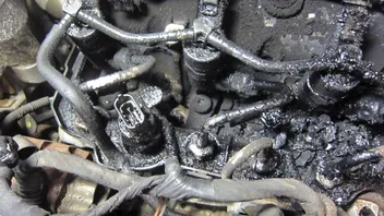

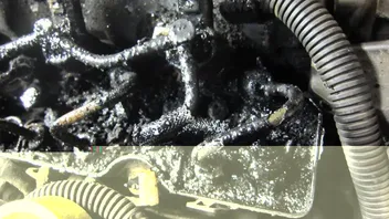

der 2. und 3. Waren nur Undicht, alle rausgenommen gereinigt neue dichtungen drauf und den Fuß des 3tten bearbeitet.
neue Leitung draufund das war der Ganze Zauber
