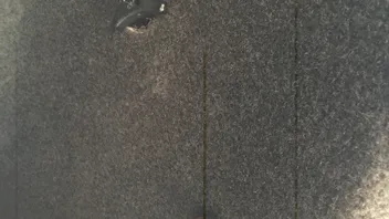

  • layzi
    • 18. April 2015 um 13:36
    Da sind solche Teile, die ich nicht abkriege ohne Werkzeug :(

  • layzi
    • 18. April 2015 um 13:55
    So sieht es bei mir aus :/ :(

    ist das über dem Stecker kein Hebel wo du dran ziehen kannst?!
    Bei mir ist da ein Ring wo ich den Tankdeckel mit entriegeln kann
