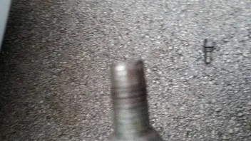

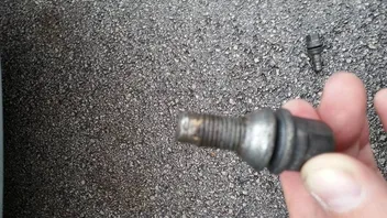

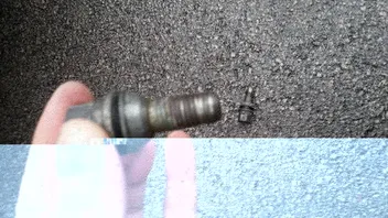

    so hoffe man kann was erkennen die eine schraube lässt sich nur noch mit 100 nm an ziehn ! die andere wurde schon mal gewechselt bevor ich ihn bekommen habe !

    Ganz ehrliche Meinung ?
    Der Werkstatt isn fataler Fehler passiert und versuchen es auf den Kunden abzuwälzen , neu machen und die Zahlen mindestens die Hälfte oder alles beim teuren langwierigen Gerichtsverfahren so würde ich es handhaben , zuerst würde ich es aber freundlich angehen bevor ich die Anwaltskeule inkl. Gutachter Schwinge.
    Is meine Persöhnliche Meinung wie du Schlieslich entscheidest oder sich die Werke auf etwas einlässt liegt im einzelfall
  • Lagina_1.8
    16
    1.258
    • 23. Oktober 2014 um 20:37
    • #29
    Tja ich dre meine Radmutter / Schrauben immer per Hand rein.
    Da sieht man was dabei rauskommt. 100x spart mal 2 Minuten
    1x muss richtig Geld in die Hand genommen werden
    Ich würde auch sagen die Werkstatt hats verbockt. Das ist falsch eingedrehtes Gewinde.

    • 23. Oktober 2014 um 21:22
    • #30
    Jap sehe ich ganz genauso. Da hat die Werkstatt scheiße gebaut. Aber ordentlich.
    Würde es erst freundlich angehen. Wenn die nicht einlenken. Gutachter bzw Anwalt einschalten. Denn so geht's nicht.

    • 24. Oktober 2014 um 12:31
    • #32
    so wie's aussieht, kann ich mir auch kaum vorstellen, dass so etwas beim herausdrehen entsteht.
    die wurden mal falsch herein gedreht, auf halben Wege den Fehler bemerkt und wieder raus.
    aber wer das angestellt hat, viel Spaß bei der Suche... bloß blöd, dass da direkt der ganze Achsschenkel neu muss.
