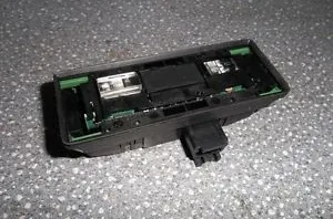

    eine frage zu meinen Regensensor?
    Ich habe einen Laguna 2 Bj 12.2002 Grandtour 2.2dci
    So mein regensensor regelt mal gar nichts. nun habe ich gesehen das wenn ich von außen drauf schaue nur das rechte licht leuchtet oder ist das normal das nur eine seite beleuchtet ist.
    Dann wollte ich eigentlich ein neues gel auftragen aber bei dem großen sensor ist denk ich keines wirklich drauf da auf den 2 punkten wo man das licht sehen kann nur 2 Silikonpads eingeklemmt sind die sich aber auch leicht entfernen lassen oder soll ich da dann das neue gel auftragen?
    Vielen dank schon einmal im voraus
    Gruß Rainer

    ja bei dem großen regensensor dem eckigen da sieht man wenn man den scheibenwischer auf intervall schaltet das auf der rechten seite es gelb leuchtet.
    der hat zwar intervall an dann aber die geht so langsam das die gar nix bringt
    • 9. Januar 2014 um 20:12
    Ist die alte Version Regensensor. Da leuchtet wirklich ne Lampe. Ich hatte vor kurzem den Bereich mal richtig von außen gereinigt, danach funktionierte der Sensor wieder so, wie er sollte. Wenn da nämlich Wachs oder ähnliches auf der Scheibe ist, funktioniert der nicht richtig.

    heißt also das da wirklich nur 1 leuchtet? ok dann werd ich mal die scheibe richtig reinigen und auch mal die silokonpads ordentlich reinigen und den sensor. mal schaun ob der sich dann anpaßt
    • 9. Januar 2014 um 20:21
    Nur kein Sidolin oder sowas nehmen, das hinterlässt bunte Schlieren auf der Scheibe. Ich hatte Scheibenreiniger von Makra, es geht aber auch z.B. Bremsenreiniger auf nen Lappen oder was mit Spiritus.

    Die ersten Modelle des Laguna 2 Ph1 haben/hatten diese Beleuchtung.(Ausstattungsabhängig)
    Ab Modelreihe Spät-Herbst 2003, (auch der Laguna 2 PH1), mit der Änderung/Facelift im Innenraum z. B. Cockpit nicht mehr 2 farbig, keine Abblenden Aussenspiegel/Innenspiegel (wieder Ausstattungsabhängig), wurde der Drehring für den Interval eingeführt. Somit entfiel diese "Beleuchtung"

    eine seite ist bei mir auch schon immer... giess mal wasser drauf ;) wenn dann der automatikmodus nicht geht dann ist was defekt... und der regensensor muss immer wieder neu aktiviert werden, also jedesmal wenn motor aus karte raus, dann musst du den hebel einmal hoch und dann wieder einmal runterschalten ;)
    • 9. Januar 2014 um 21:28
    Ich hab die Nachfolge-Generation des Regensensors. Da reicht es, einfach mal den Finger auf den Sensor (Scheibe) zu legen, schon wischt er. Aber richtig, immer vor Zündung aus den Wischerschalter auf Null und bei Zündung an dann wieder den Schalter auf Position "Regensensor" oder 1.
