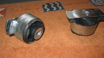

  • boyco69
    143
    • 7. März 2013 um 11:40
    • #58
    stern dort bestellt, heute schon da, also der Shop ist erstmal Top.
    Aber kann mir jetzt einer von euch was zu der gelieferten Qualität der Lager sagen ?
    Es soll sich dabei um Febi Lager handel, hier wird aber immer von schwarzen geredet  ?(

    • 7. März 2013 um 12:20
    • #59
    Meine Febi sehen anders aus. Wie schaut denn die Verpackung aus?
    Meine kamen in den orig. Febi Schachteln.
  • boyco69
    143
    • 7. März 2013 um 12:26
    • #60
    In Tüten verschweisst.
    Ich denke mal das ich die doch zurücksenden werde.
    Ciao & Gruss
    Marcus ...
