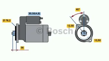

    Auf die Idee mit einer anderen Winde kam ich auch schon. Der Motor von dir hat über 4kW. Da ist die Stromaufnahme wieder viel zu hoch.
    Ich habe jetzt einen Starter mit 1,4kW und einen mit 1kW gefunden. Dabei bezweifel ich aber das die den Dauerbetrieb (etwa 5min am Stück) aushalten.
    Nach Motoren für E-Bikes und Elektroscooter habe ich auch gesucht, das läuft aber alles mit 24, 36 oder 48V.
    Ich habe noch einen Motor mit 800W gefunden. zu dem werde ich morgen mal den Prof fragen. Uns wurden mal die Kriterien 1,5-1,6t, 2-4m/min genannt. Später der Wunsch nach 1,6t und 3,2m/min. Das erfordert eben 1046W. Mit dem 800W Motor schaffen wir 1500kg mit 2,45m/min. Mal sehen. Mit dem Wirkungsgrad der Winde kommt ja das nächste Problem. Wenn ich mir die Marktanalyse her nehme und da mal nachrechne komme ich bei einer 1,8t Winde auf 0,69. Bei einer 0,9t Winde auf 0,385 und bei einer 1,36t Winde auf 0,95. Erste Berechnungen haben wir damals mit 0,8 durchgeführt. Das habe ich jetzt einfach mal angenommen. Ich weiß momentan aber nicht ob in den 0,8 schon die Verluste durch die Seilbiegung mit drin sind und so. Mal sehen, Morgen weiß ich mehr.
    Auf den Preis schaue ich erstmal gar nicht. Ich gehe nicht davon aus das die Seilwinde je gefertigt wird. Es geht darum eine Winde pasend zu den Angaben zu Konstruieren. Dafür eben die Festigkeitsnachweise zu Zahnrädern, Seile, Bolzen etc.pp. zu erbringen und eine technische Zeichnung anzufertigen. Das ganze dann Zusammengefasst in einer Belegarbeit.
      • 12,74 kB
      • 600 × 400
      • 11,69 kB
      • 600 × 400
