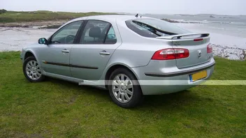

    Die GPS Antenne ist auf dem Dach und auf dem Bild oben ganz deutlich zu sehen.
    Das fragliche Teil kann nur die 3. Bremsleuchte der Limo sein...
    • 8. April 2013 um 17:39
    Bei der Limo ist aber die GPS-Antenne neben dem Antennenverstärker im oberen Rahmen der Klappe und die Bremsleuchte unten in der Klappe, Hmm... :hmm:
    • 8. April 2013 um 17:45
    Und was hat der hier auf dem Dach? Sieht aus wie eine GPS Antenne...
