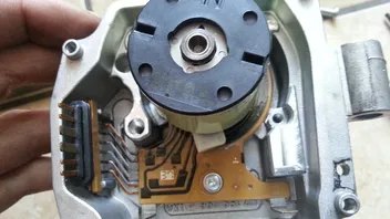

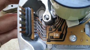

    Hi hier mal wieder ne kurze anleitung zum reinigen der Drosselklappe/Sensor
    Das Problem habe ich ....http://www.youtube.com/watch?v=5P-_eLlhJ2Y
    Das habe ich schon gemacht...Gaspedal Poti/Sensor Reinigen
    Drosselklappe ausbauen siehe hier..Ölabscheider neu abdichten?
    Nun habe ich die Drosselklappe/Sensor Gereinigt...und mal schauen ob das Problem bleibt...
    Bild 1 Beide Schrauben lösen vorher den schwarzen deckel abnehmen..
    Bild 2 und 3 sensor/Podi zu sehen habe alles mit kontakt spray gereinigt
    Bild 4 Magnet abziehen "geht bissel schwer zwecks magnet"
    Bild 5 sieht mann die kontakte am weißen unteren plastik teil...

    :thumbup: Endlich sieht man mal das Innere. Also nix mit Stellmotor, der überall angeboten wird, funzt also mit Elektromagnet. Und hat es nun was gebracht?
