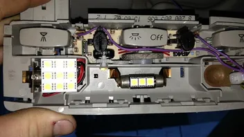

    So hir die Bilder von meiner Lösung.
    Das eine ende vom Kabel habe ich an der Lampenfassung angelötet, zusätzlich habe ich hir noch einen Kabelbinder genommen, wenn man unabsichtlich am Kabel zieht, das dass Kabel nicht runtergeht.
    Und das andere ende kann man eh schön an dem einen Steckplatz dazulöten.
    Bei der Leuchte muss man ein Stück wegschneiden, wo das Kabel verlegt wird(Siehe Bilder).
    Wie gesagt eingeschaltet wird das ganze mit der rechten Leseleuchte, die dann nicht mehr geht, aber mir egal ist.
    Ps. Das 2te Kabel geht zur hinteren Lecuhte ;)

    Aha denn weiss ich bescheid wie ichs mache bloss an die linke Lampe denn . Und ist es hell genug da der Dimmer nicht mehr geht?
