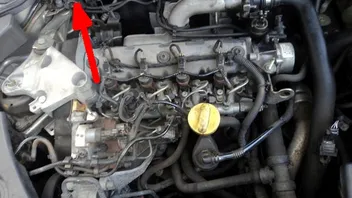

    Ich meine das wie im Bild zu sehen. Irgendeiner im alten Forum hat das immer mal mit Silikonöl geschmiert, weil sein Turbo schlecht ansprach. Danach ging´s immer.

    741
    • 7. Juli 2012 um 14:01
    Ich glaube ich habs. Der Druckwandler (Turboladedruckventil)

    • 7. Juli 2012 um 14:57
    das ist das Magnetventil zur Steuerung des Unterdrucks :)
