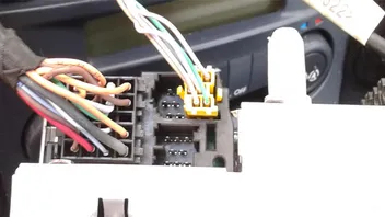

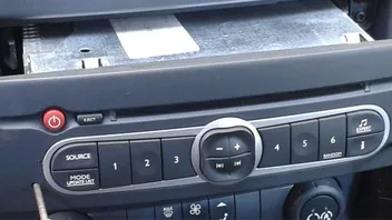

    ich bin das Autoradion in meinem Laggi Grandtour 2,2 DCI Bj.2005 leid.
    Das kann ja nix....
    Ich weiß aber auch nicht ob ich da evtl. tunen kann z.b. mit ner usb Con. Box
    Kennt jemand dieses Gerät?

    USB Connection Box sollte gehen. Müsstest mal das Radio komplett raus holen und die Stecker hinten fotografieren.

    Da wir gleich dabei sind:)! Das Phase 1 Radio , funktioniert dort, dass ich nen USB Kabel zum Radio legen kann?! Das wäre echt top, wenns geht:)!
    Bitte sehr ;)

    Audioconnection Box geht, aber dann verlierst du den CD-Wechsler (Gelber Stecker)
    Jetzt im ernst,
    ich dachte das sind die LS?
    Wo ist dann der CD-Wechsler verbaut?
    Jetzt sagt mir nicht dass irgendwo einer ist....... :shit:

    Gelberstecker ist die lenkrad fernbedienung nicht der cd wechsler

    Also die USB BOX würde gehen?
    Wenn ich mir eine solche Box zulegen will,
    wobei die dazu passenden Geräte aufgelistet werden.
    Zu welchem Gerät gehört dann meines.
    Kanns unter keiner Bezeichnung finden.
    Und der Gelbe anschluß bleibt ja dann drann.

    Sicher die LFB? Dann hält sich Renault ned an die ISO-Norm :thumbdown:
    Gehörte zum Cabasse nicht auch ein 6-fach Wechsler im oberen Fach hinter der Klappe?

    Mein Anschluß am Tuner List für die ACB ist blau sieht etwa so aus wie der freie Steckplatz unter dem gelben Stecker.
    Es gibt verschiedene Versionen von der ACB muß man beim Freundlichen nachfragen welche funktioniert.
