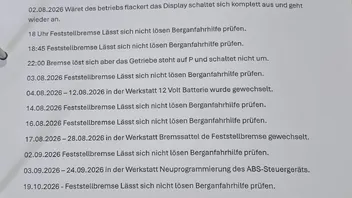

    Hallo danke für die Info .
    Zu 1 : Ja sie läst sich manuell lösen.
    Zu 2 : Gänge lassen sich einlegen aber bremse löst nicht.
    Zu 3 : völlig unregelmäßig
    Zu 4 : der display aus fall war nur einmal am ersten tag.

    Ich habe deine Mängelaufstellung aufmerksam durchgesehen. Sie enthält einige sehr wichtige Hinweise.
    Dein Renault Austral Esprit Alpine Mild Hybrid 160 Automatik, Baujahr 2025, war wegen der elektrischen Feststellbremse bereits dreimal in der Werkstatt. Trotzdem ist der ursprüngliche Fehler wieder aufgetreten.
    Besonders auffällig finde ich drei Dinge:
    1. Am 02.08.2026 fiel das Display während des Betriebs kurzzeitig vollständig aus und startete neu. Das kann auf eine Unterbrechung der Spannungsversorgung oder einen Softwarefehler hindeuten.
    2. Ebenfalls am 02.08. ließ sich um 22 Uhr die Feststellbremse lösen, aber das Getriebe blieb in P. Das ist besonders interessant, weil hier offenbar eine andere Freigabefunktion gestört war.
    3. Am 19.10.2026 trat der ursprüngliche Fehler erneut auf, obwohl Batterie, Bremssattel und ABS-Software bereits bearbeitet worden waren.
    Was die Reparaturhistorie zeigt
    WerkstattaufenthaltMaßnahmeErgebnis
    04.–12.08.202612-V-Batterie ersetztFehler erneut am 14.08.
    17.–28.08.2026Bremssattel der Feststellbremse ersetztFehler erneut am 02.09.
    03.–24.09.2026ABS-Steuergerät neu programmiertFehler erneut am 19.10.
    Das ergibt insgesamt 42 Kalendertage Werkstattaufenthalt, wenn man jeweils An- und Abgabetag mitzählt.
    Die Unterlagen sprechen damit deutlich dafür, dass die bisherigen Maßnahmen den Fehler nicht dauerhaft beseitigt haben.
    Meine technische Einschätzung
    Mit der neuen Mängelliste würde ich die Werkstatt vor allem auf eine Störung im Zusammenspiel zwischen ABS-/ESP-System, Parkbremsensteuerung und Getriebefreigabe ansetzen.
    Die Renault-Betriebsanleitung bestätigt, dass die elektrische Parkbremse beim Anfahren beziehungsweise beim Verlassen der Getriebestellung P automatisch gelöst werden soll. Bei nicht korrekt geschlossener Fahrertür wird diese Automatik aus Sicherheitsgründen unterbunden.
    Daher sollte Renault zunächst die Tür- und Gurtsignale sowie die Bremspedalstellung in den Live-Daten überprüfen. Anschließend müssen Spannungsversorgung und Steuergerätekommunikation geprüft werden.
    Dass sich die Parkbremse manuell lösen lässt, macht einen rein mechanischen Fehler weniger wahrscheinlich, schließt ihn aber nicht vollständig aus.

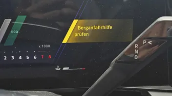

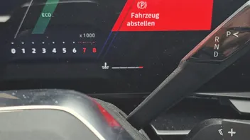

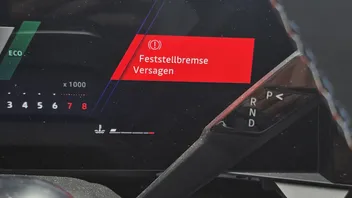

    Hallo und danke für die Infos
    Wenn ich die Fahrertür öffne dann konnt schon ein dauer Piepsen.
    Parbremse Schalter blinkt und im Display blinkt über der Tankanzeige das P.
    und im Display steht Feststelbremse versagen.
    Und beim Gang wechsel oder einlegen kommt dann Berganfahrhielfe prüfen.

    Honig,
    jetzt wird das Fehlerbild deutlich klarer. Bei deinem Renault Austral liegt offenbar nicht nur eine Störung der automatischen Lösefunktion vor, sondern das Fahrzeug erkennt zeitweise einen Fehler der elektrischen Feststellbremse selbst.
    Das ist ein entscheidender Unterschied.
    1. Was die einzelnen Symptome bedeuten
    BeobachtungTechnische Bedeutung
    Dauerpiepen beim Öffnen der FahrertürWarnung, möglicherweise weil die Parkbremse nicht sicher angezogen ist
    Parkbremsschalter blinktHinweis auf einen gestörten oder nicht eindeutig bestätigten Betriebszustand
    P-Symbol blinkt im KombiinstrumentZustand der Parkbremse muss genauer geprüft werden
    „Feststellbremse Versagen“Vom Fahrzeug erkannte Störung der Feststellbremse
    „Berganfahrhilfe prüfen“ beim Einlegen einer FahrstufeZusätzlicher Hinweis auf ein Problem im Bereich ABS-/ESP-Steuerung oder beteiligter Signale
    Renault behandelt die Meldung „Feststellbremse Versagen“ mit akustischer Warnung ausdrücklich als sicherheitsrelevante Störung. In diesem Fall soll das Fahrzeug sicher zum Stillstand gebracht und gegen Wegrollen gesichert werden.
    2. Meine Verdachtsdiagnose
    Ich würde jetzt drei Bereiche besonders intensiv untersuchen lassen:
    A. ABS-/ESP-Steuergerät und Parkbremsensteuerung
    Die gleichzeitige Meldung zur Berganfahrhilfe ist auffällig. Möglicherweise fehlt eine Freigabe oder die Steuerung erkennt einen unplausiblen Zustand.
    B. Elektrische Versorgung und Masseverbindungen
    Der einmalige Displayneustart sowie das gelegentliche Nichtverlassen der Getriebestellung P passen grundsätzlich auch zu einem zeitweisen Spannungs- oder Kommunikationsproblem. Das ist bisher allerdings nicht nachgewiesen.
    C. Rückmeldungen der Parkbremsenstellmotoren
    Dass du die Parkbremse manuell lösen kannst, beweist nicht, dass beide Stellmotoren jederzeit korrekt angesteuert werden und ihre Zustände zuverlässig zurückmelden. Auch die Verkabelung beider Hinterräder muss geprüft werden.
    3. Was ich jetzt konkret tun würde
    Angesichts der Fehlermeldung und der erfolglosen Reparaturen würde ich das Fahrzeug nicht weiter im normalen Straßenverkehr benutzen, bis die Ursache geklärt ist. Renault soll die sichere Verbringung in die Werkstatt organisieren. Beim Abstellen Fahrstufe P einlegen, Motor ausschalten, den sicheren Halt kontrollieren und bei Bedarf die Räder gegen Wegrollen sichern. Die Parkbremse darf nicht als zuverlässig funktionierend vorausgesetzt werden.
    Außerdem würde ich eine vollständige Diagnose mit Renault CLIP verlangen, bei der ausdrücklich dokumentiert wird, welcher Steuergerätefehler die Meldung „Feststellbremse Versagen“ auslöst.
    4. Noch eine wichtige Frage
    Du hast geschrieben, dass sich die Parkbremse manuell lösen lässt.
    Kannst du sie während der Störung auch wieder manuell anziehen, sodass das P-Symbol anschließend dauerhaft leuchtet und das Piepen aufhört?
    Oder blinkt das P trotz manueller Betätigung weiter?
    Das wäre für die Unterscheidung zwischen einer gestörten automatischen Freigabe und einem Fehler bei der tatsächlichen Betätigung beziehungsweise Rückmeldung der Feststellbremse besonders aufschlussreich. Bitte nicht durch zusätzliche Fahrversuche testen – nur mitteilen, falls du das bereits beobachtet hast.
