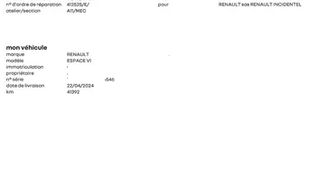

    Reparaturnachweis nach Ausfall des Lenksystems
      • 102,64 kB
      • 850 × 1.200
      • 81,76 kB
      • 850 × 1.200

    Später, am 25. Juni 2025 bei 41.392 km, wird die Demontage/Montage des Lenkgetriebes bzw. Lenkungsgehäuses dokumentiert.
    Das ist aus technischer Sicht eine ziemlich wichtige Information.
    Denn hier reden wir nicht mehr über ein Geräusch oder ein Komfortproblem, sondern über:
    Verlust der elektrischen Lenkunterstützung + Warnmeldung + Austausch eines elektronischen Moduls der Lenkung.

    Die Renault-Rechnung vom 30. Juni 2025 nennt unter anderem die Demontage und Montage des Lenkungsgehäuses (boîtier de direction), die Diagnose der 12-V-Stromversorgung und die Baugruppe Gear & Linkage Assy-PS.
    OR_Facture_Partie_2.pdf
    Das stützt zusammen mit Renaults späterer schriftlicher Aussage einen tatsächlichen elektronischen Defekt der Lenkung.

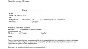

    Am 18. November 2025 fand die Untersuchung durch den gerichtlichen Sachverständigen statt. Dabei wurde das Bremsgeräusch untersucht und der Sachverständige verlangte anschließend ein deutliches Anfasen der Bremsbeläge vorne und hinten.
    Am 4. Dezember 2025 wurde das Fahrzeug anschließend im selben Renault-Servicezentrum erneut wegen des Bremssystems bearbeitet bzw. repariert.
    Dies war meines Wissens die letzte Reparatur bzw. Maßnahme wegen des Bremsgeräusches. Nach dem 4. Dezember 2025 wurden keine weiteren Reparaturen wegen dieses Bremsgeräusches durchgeführt.
    Auf dem Reparaturauftrag bzw. der Rechnung vom 04.12.2025 ist allerdings kein Chanfreinage/Anfasen der Bremsbeläge ausdrücklich aufgeführt.
    Am 9. Dezember 2025 erklärte der gerichtliche Sachverständige meinem Anwalt wiederum, dass das Anfasen der Bremsbeläge seiner Ansicht nach zu den kleinen Werkstattarbeiten gehöre, die normalerweise nicht auf Reparaturauftrag oder Rechnung erscheinen.
    Deshalb kann ich anhand der Rechnung allein nicht sicher feststellen, ob das vom Sachverständigen am 18.11.2025 verlangte Anfasen am 04.12.2025 tatsächlich durchgeführt wurde.
    Gleichzeitig findet sich in der Reparaturhistorie die Angabe:
    « Aucun chanfreinage des plaquettes n’a été réalisé. »
    Genau diese zeitliche Abfolge und die unterschiedliche Dokumentation erscheinen mir wichtig.
    Viele Grüße
    Luc
