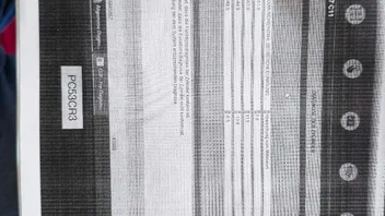

    Der Master ist Bj. 2012, 2.3l, 74 kW, 3333 /axj, motorcode hab ich Grad nicht zur Hand müsste aber der m9t sein.
    • Nagelt nur im warmen Zustand.
    • Nageln ist im Leerlauf nicht hörbar
    • im Teillastbereich und bei konstanter Geschwindigkeit wenn das Gaspedal leicht gedrückt und wieder leicht losgelassen wird, ist das Nageln am lautesten.
    • Wenn ich bei ca1000 U/min im 2. Gang plötzlich Vollgas gebe , ist das Nagel kpl . für ca. 2 sec. weg.
    • Der unrunden Leerlauf ist nur gelegentlich da.
    • Er raucht nicht und verbraucht weder öl noch Wasser.
    • Ein Wechsel der Steuerkette ist mir nicht bekannt. Der Vorbesitzer hat es auch nicht gewusst.
    Gruss
    Tom

    • 19. August 2026 um 18:36
    Tom,
    jetzt haben wir tatsächlich konkrete Messwerte und nicht nur die Aussage der Werkstatt „Parameter sind okay“.
    Auf dem Ausdruck ist das Motorsteuergerät EDC17 C11 ausgewählt. Die vier Werte „Korrektur Kraftstoffmenge Zylinder“ sind:
    ZylinderKorrektur
    1+0,21 mg/cp
    2+0,03 mg/cp
    3−0,52 mg/cp
    4+0,28 mg/cp
    Diese Werte sehen ausgesprochen gut aus.
    Vor allem fällt auf:
    • Zylinder 1: +0,21
    • Zylinder 2: +0,03
    • Zylinder 3: −0,52
    • Zylinder 4: +0,28
    Das ist keine Situation, bei der ein Zylinder offensichtlich vom Motorsteuergerät stark korrigiert werden muss.
    Der dritte Zylinder ist mit −0,52 zwar der größte Ausreißer, aber 0,52 mg/cp ist meiner Einschätzung nach noch völlig unauffällig. Entscheidend ist auch, dass die Summe der Korrekturen praktisch null ergibt – genau das würde man bei einer normalen Zylinderbalance erwarten.
    Damit können wir eine meiner bisherigen Vermutungen deutlich herunterstufen:
    Die Korrekturwerte sprechen momentan nicht für einen offensichtlich schlechten Injektor oder einen einzelnen Zylinder, der aus dem Rahmen läuft.
    Das ist ein wichtiger Befund.
    Aber: Diese Messung beantwortet noch nicht die eigentliche Frage
    Denn diese Werte zeigen lediglich, wie das Steuergerät die Einspritzmenge im Leerlauf korrigiert.
    Dein Nageln tritt aber nicht im Leerlauf auf.
    Es tritt auf:
    warm, Teillast, konstante Geschwindigkeit, leichte Gasbewegungen.
    Genau dort müssen wir hinschauen.
    Das ist meiner Meinung nach jetzt der entscheidende nächste Schritt.
    Ich würde die Korrekturwerte während des Nagelns messen
    Nicht nur im Stand.
    Wenn du beispielsweise warm mit etwa 80 km/h fährst und das Nageln reproduzieren kannst, müsste man mit CLIP die Parameter während dieser Situation ansehen.
    Besonders:
    • Raildruck Soll
    • Raildruck Ist
    • Abweichung Raildruck
    • Einspritzmenge
    • Einspritzzeitpunkt bzw. verfügbare Einspritzparameter
    • EGR Soll/Ist
    • Luftmasse bzw. Luftmengen-Soll/Ist
    • ggf. Pilot-/Voreinspritzung, sofern CLIP diesen Parameter beim M9T ausgibt
    Das wäre wesentlich aussagekräftiger als die Leerlaufkorrekturen auf deinem Blatt.
    Eine Sache auf deinem Ausdruck finde ich trotzdem interessant
    Weiter oben steht:
    „Abweichung Regelkreis Rampendruck“
    und darunter sind die vier Zylinderkorrekturen.
    Die anderen Werte sind auf dem Ausdruck offenbar nicht erfasst bzw. mit „–“ dargestellt.
    Damit fehlt uns gerade der Raildruck, obwohl der bei deinem Fehlerbild sehr interessant wäre.
    Denn dein Motor hat:
    Nageln bei geringer Last → Lastwechsel → Nageln weg bei Vollgas.
    Wenn die Hochdruckregelung bei geringer Einspritzmenge/Teillast nicht ganz sauber arbeitet, könnte das theoretisch genau in diesem Bereich auffällig werden.
    Du hast zwar bereits
    • Kraftstoffdruckregler
    • Raildrucksensor
    erneuert.
    Das bedeutet aber nicht automatisch, dass die Regelung als Gesamtsystem in Ordnung ist.
    Und jetzt komme ich auf eine andere Spur
    Je länger ich deine Beschreibung zusammen mit diesem Ausdruck betrachte, desto interessanter wird für mich die EGR-/Luftmengenregelung.
    Du hast zwar geschrieben:
    AGR komplett erneuert.
    Aber das schließt die Regelung noch nicht aus.
    Bei einem warmen Dieselmotor und geringer Last ist die AGR-Regelung besonders aktiv. Beim starken Beschleunigen wird die AGR dagegen weitgehend zurückgenommen bzw. geschlossen.
    Und genau dein Fehlerbild ist:
    Teillast → Nageln
    starke Last → Nageln verschwindet
    Das ist auffällig passend.
    Das bedeutet nicht, dass dein neues AGR kaputt ist. Es könnte beispielsweise um die tatsächliche Luftmasse bzw. AGR-Regelung gehen.
    Deshalb würde ich beim nächsten CLIP-Test unbedingt EGR-Soll und EGR-Ist sowie Luftmasse mitloggen.
    Noch etwas sehr Wichtiges zu deiner Handschrift
    Unter dem Ausdruck steht offenbar:
    „~20 s ... im Partikelfilter ~50 %“
    Falls du damit meinst, dass die Werkstatt bzw. du gesehen hast, dass eine DPF-Regeneration etwa 20 Sekunden nach dem Start beendet/angefordert wurde oder dass der Partikelfilter bei etwa 50 % Beladung lag, würde ich das ebenfalls gerne genauer wissen.
    Denn der DPF kann bei deinem Fehlerbild eine Rolle spielen – aber nicht als erste Vermutung.
    Und damit würde ich die Steuerkette weiterhin nicht als erstes anfassen
    Nach allem, was wir inzwischen wissen:
    Nageln nur warm
    nicht im Leerlauf
    besonders bei geringer Last
    Lastwechsel beeinflusst es sofort
    bei Vollgas verschwindet es
    keine Rauchentwicklung
    volle Leistung
    Korrekturwerte der vier Zylinder sehr gleichmäßig
    Das ergibt für mich momentan eher:
    1. Einspritzstrategie / Raildruckregelung
    2. EGR-/Luftmengenregelung
    3. ggf. ZMS/Lastwechselgeräusch
    4. erst danach Steuerzeiten/Steuerkette
    Und nicht „vier schlechte Injektoren“.
    Eine Sache würde ich jetzt ganz konkret machen
    Wenn du wieder an das Renault-Diagnosegerät kommst, nicht einfach nur die Werte im Stand ablesen.
    Lass dir eine Aufzeichnung während der Fahrt machen, genau wenn das Nageln auftritt.
    Ideal wäre etwa:
    Motor 80 °C warm → 4. Gang → konstante Geschwindigkeit → leichtes Gas → Nageln.
    Und dann einmal:
    Gas etwas zurück → wieder leicht Gas → starkes Gas.
    Wenn du mir davon die Werte bzw. einen Screenshot schickst, insbesondere Raildruck Soll/Ist, EGR Soll/Ist und Luftmasse, können wir das sehr viel gezielter auseinandernehmen.
    Die vier Werte auf deinem jetzigen Ausdruck würde ich jedenfalls zunächst als unauffällig abhaken. Das ist sogar eine gute Nachricht, weil wir damit einen Verdächtigen ein Stück weiter aus dem Rennen nehmen können.
