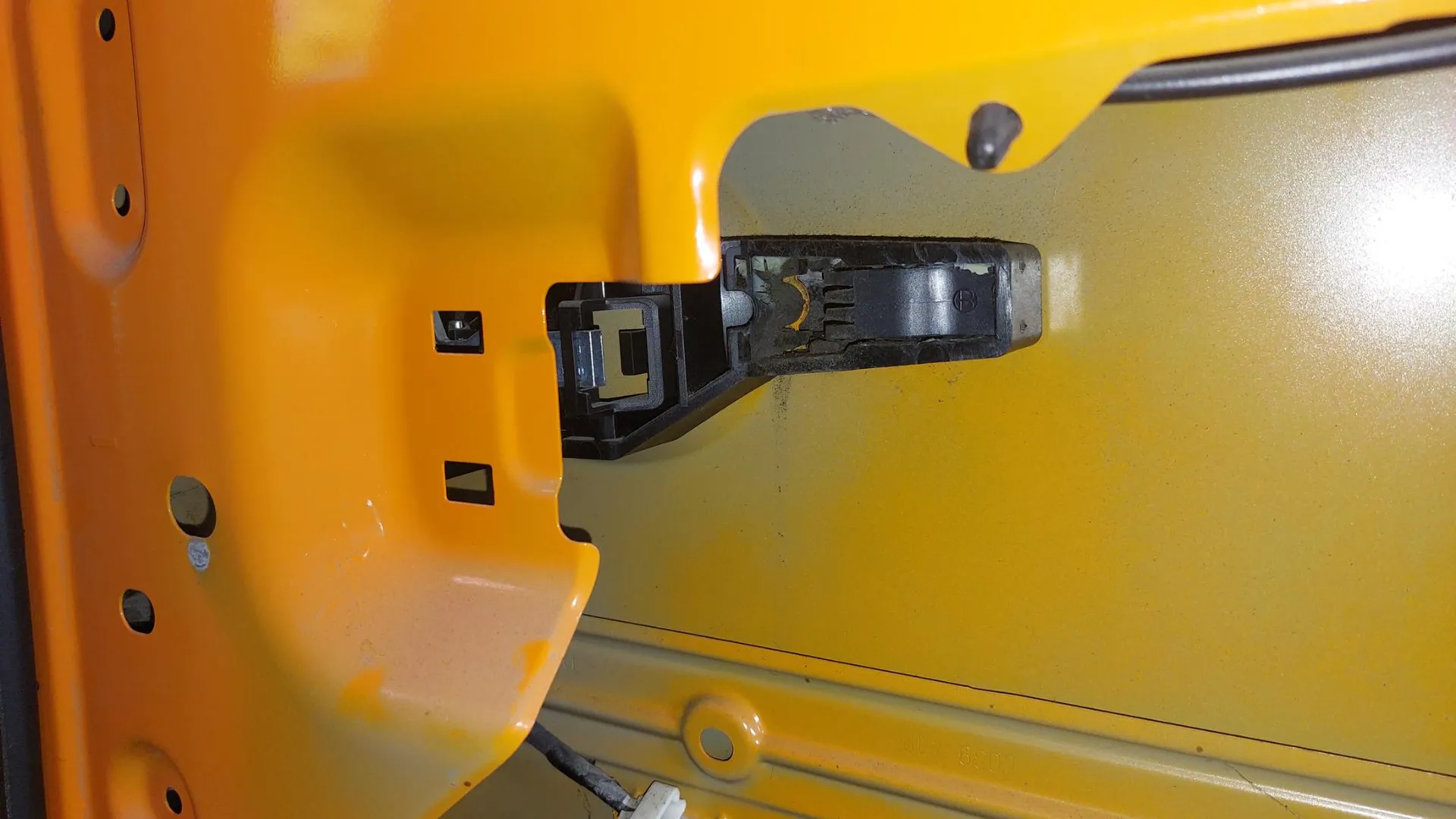

Ich hab die Tür mal aufgemacht und jetzt mehr Klarheit. Der Türöffner und die Schließeinheit scheinen für meine Laienaugen original zu sein. Aber es gibt die mechanische Verbindung zu einem möglichen Öffner nicht. Ich hänge mal ein paar Fotos der Sachlage an.
Und ich nehme an: hier bei den 2 rechteckigen Löchern muss der Öffner befestigt werden?

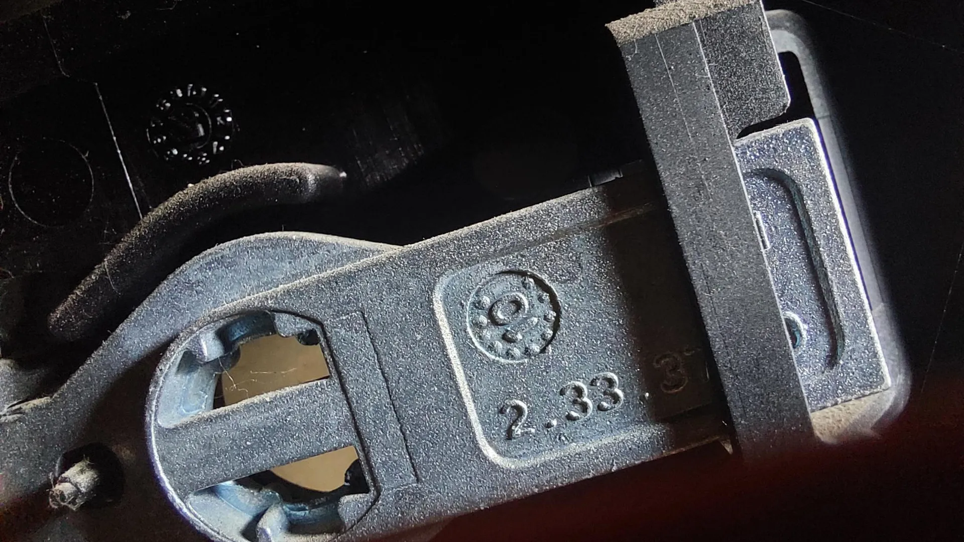

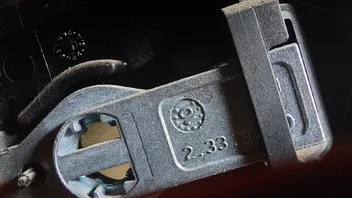

Ich konnte auch durch ein Loch eine Makroaufnahme von dem Metallteil machen - hier kann man eine Prägung erkennen.
Zu den von dir angegebenen Teilenummern fand ich bisher nur die Öffner.
Beispiel: https://www.ebay.de/itm/256906095975
Da sehe ich auf der Rückseite die Federn und eine Art Aufnahme.
Also fehlt noch das Verbindungsstück zwischen Griff und Schließmechanismus?
Danke nochmal! -

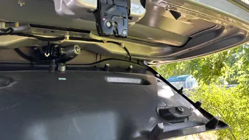

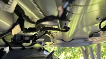

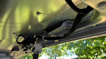

Ich habe im Grunde die gleiche Frage auch bzgl. der Heckklappe (hab keine Flügeltüren). Dort wird die Öffnung elektronisch getriggert. Innen ist die Plastikverkleidung, darunter sieht man den Stecker des Öffners, ich denke ein normaler Schließer.
Ich könnte natürlich relativ brutal das Kabel durchschneiden und einen zweiten Schließer anbringen, aber vielleicht gibt es Originalteile die das vielleicht unnötig machen?
Falls es da Erfahrungswerte bestehen, wie man das von innen öffnungsbar(?) machen könnte, wäre ich ebenfalls sehr interessiert.
