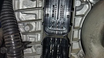

    Ich habe gestern mal versucht, an den Stecker des Steuergeräts ranzukommen, um ihn mal abzuziehen, das war aber nicht sehr erfolgreich: Unter der Batterie kommt man zwar halbwegs an den oberen Haltebügel des Steckers dran, aber an den unteren Bügel komme ich nicht ran. Da müsste man dann wahrscheinlich von unten (?) oder gar von der Seite (?) ran, und das war mit gestern Abend doch zu aufwändig, das ist vielleicht mehr etwas fürs Wochenende...

    Tja, hatte am Wochenende ausgiebig Zeit, um von allen Seiten mich zum Getriebe vorzuarbeiten...
    Öl sehe ich nirgends. Stecker und Kabel sehen für mich gut aus, habe keine Beschädigungen oder so festgestellt. Auch die Kontaktstifte sehen gut aus. Ich habe alle Stecker 3 Mal abgezogen und wieder draufgesteckt.
    Ergebnis: Keine Veränderung.
    Getriebe verhält sich weiter wie zuvor, allerdings habe ich das Gefühl, die Ausfälle werden häufiger und treten ggf. auch schneller ein.
    Mit Ausnahme des einen Ausreißers neige ich mittlerweile auch dazu zu sagen, dass das Problem nie beim Losfahren auftritt sondern stets nur ca. 10-20 Minuten Fahrt. Und: Es tritt auch bei stationärem Fahrzustand - konstante Geschwindigkeit, 70, auf der Landstraße, und von einer Sekunde auf die andere heult der Motor auf und das Getriebe schaltet in den nächsten geraden Gang herunter und die Meldung "Getriebe prüfen" erscheint.
    Ich fürchte, langsam wird es Zeit für die Werkstatt. Ich berichte dann...
      • 250,63 kB
      • 1.200 × 900
      • 243,32 kB
      • 1.200 × 900
