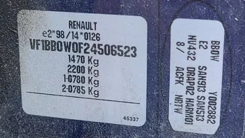

    • Benzin/Diesel, Schalter/Automatik == Benzin / 5G Schalter
    • ggf. Fehlermeldungen / Fehlercodes == keine
      • 672,02 kB
      • 1.482 × 1.200
      • 323,87 kB
      • 1.486 × 798
