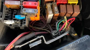

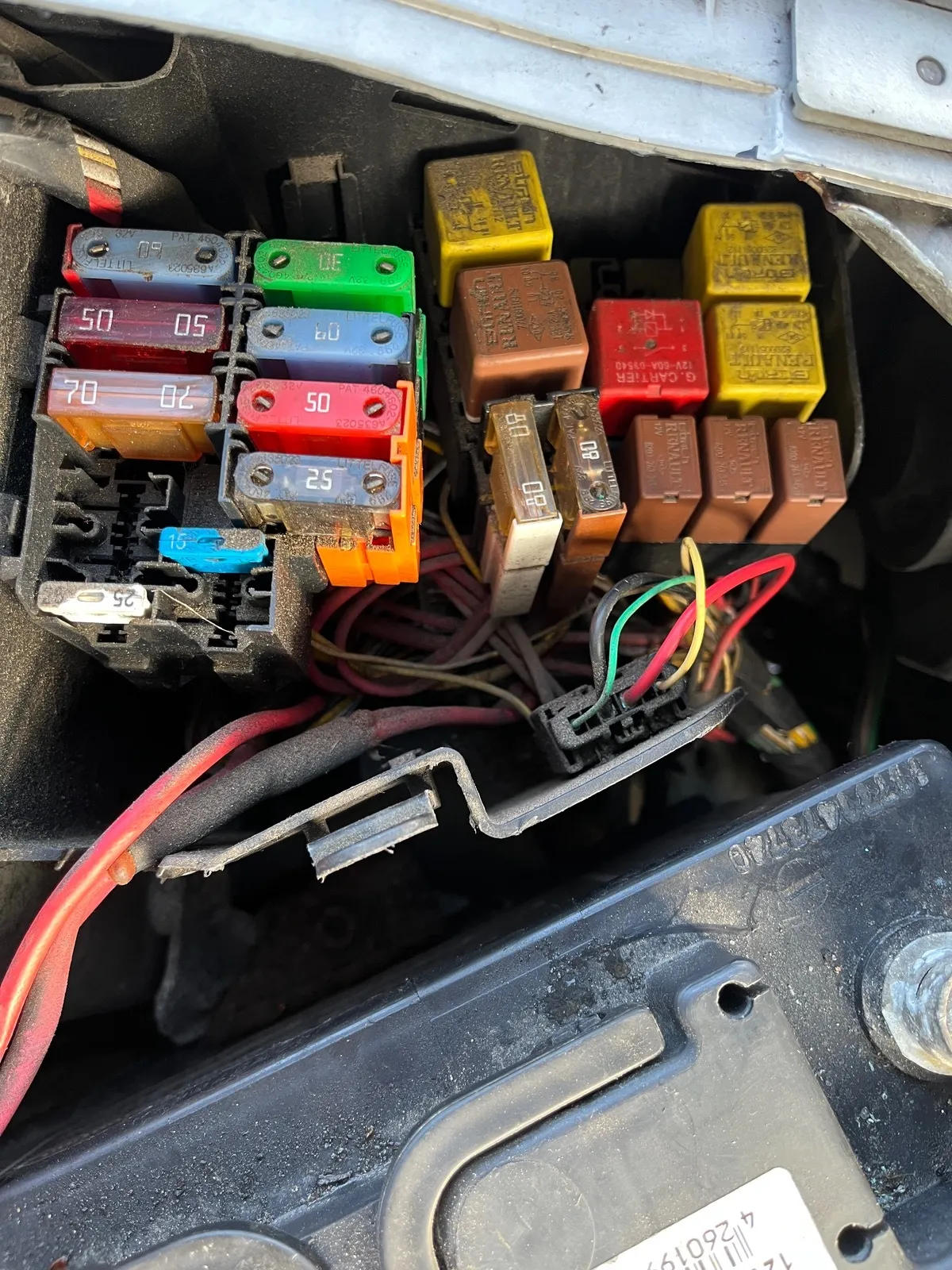

    Moin,
    Ich habe einen Clio 2 Diesel. Dieser sprang von einem auf den anderen Tag nicht mehr an. Zündung ein geht und dann macht er beim weiterdrehen kein mucks mehr. Dachte es wäre die Wegfahrsperre und habe einen neuen Schlüssel besorgt und wollte den vom Renaulthändler anlernen lassen. Der kommt allerdings nichtmal soweit, den Schlüssel anzulernen. Meine Vermutung ist nun ein defektes Anlasser relais. Nun meine Frage: Welches ist das Anlasser Relais und kann man das überbrücken um zu testen, ob es das Problem ist? Danke schon mal im Voraus.

    🔧 Wo ist das Anlasserrelais beim Clio II Diesel?
    Beim Clio II (Phase 1–3, Diesel) sitzt das Anlasserrelais nicht einzeln gesteckt, sondern:
    ➡️ im Motorraum-Sicherungskasten (UPC)
    ➡️ integriert, meist braunes oder schwarzes Relais
    Auf deinem Foto sieht man:
    • links: Maxi-Sicherungen
    • rechts: Relaisblock
    👉 Das Anlasserrelais ist eines der braunen Relais rechts im Block, häufig:
    • zweite oder dritte Reihe
    • nicht eindeutig beschriftet (Renault typisch 🙄)
