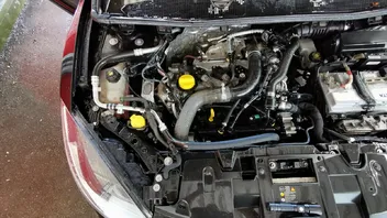

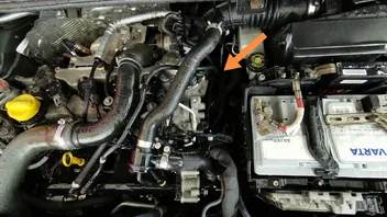

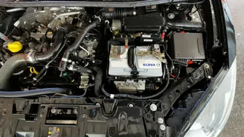

  • Minerva78
    • 27. Juni 2026 um 10:04
    Lieben Dank erstmal und sorry für die leicht verzögerte Rückmeldung. Ich musste erst einmal zur Motorwäsche für die Fotos. Öl auf Öl, in Öl und neben Öl....
    Auf einem Bild habe ich einen Pfeil gesetzt. Anhand eurer Beschreibungen würde ich dort unten/ hinten mit dem Spiegel suchen? Erster Versuch gescheitert. Nichts gesehen :(
    LG Nadine
