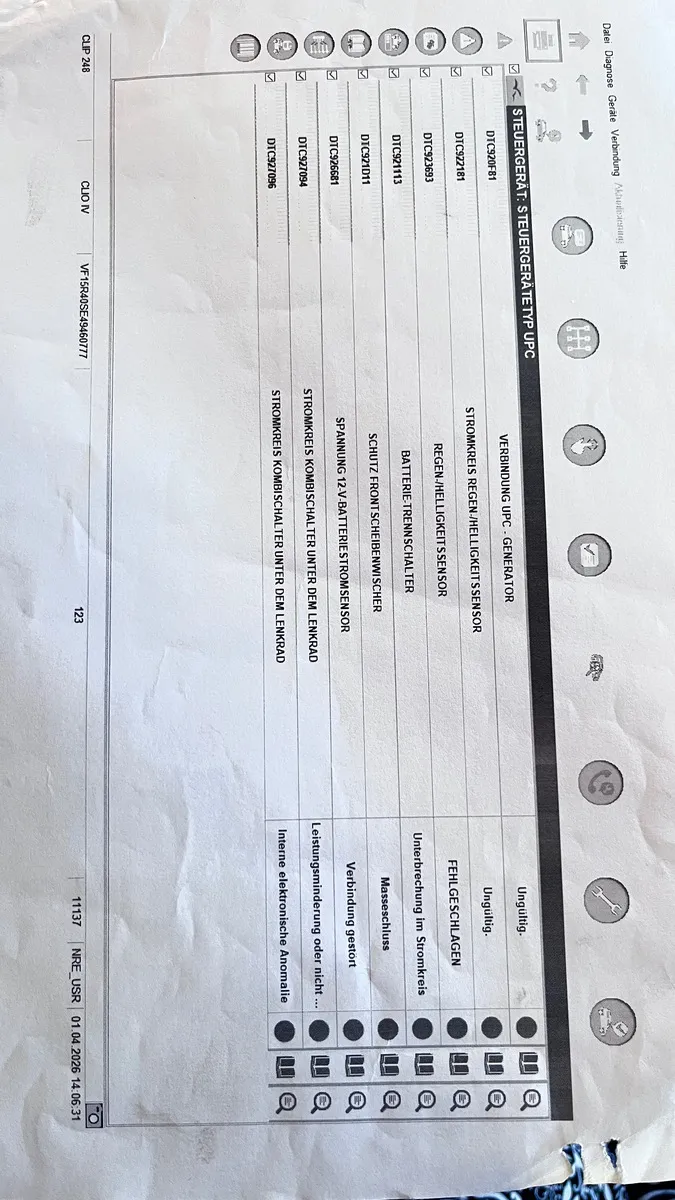

    danke für das Bild. Das hilft weiter. Auf dem Ausdruck sind mehrere Fehler im Bereich UPC (Versorgungs-/Sicherungseinheit im Motorraum) zu sehen, unter anderem:
    • Verbindung UPC – Generator: ungültig
    • Regensensor/Regensensorleitung: Fehler
    • Batterietrennschalter: Unterbrechung im Stromkreis
    • Schutz Frontscheibenwischer: Masseschluss
    • Spannung 12V Batteriesensor: Verbindung gestört

    Der Ausdruck zeigt außerdem einen wichtigen Punkt:
    „Verbindung UPC – Generator ungültig“ erklärt die Lademeldung. Die Lichtmaschine kann völlig in Ordnung sein, aber die Steuerung bekommt keine korrekten Informationen.

    Fehler DTC920F81
    Das ist kein typischer Fehler für eine verschlissene Lichtmaschine, sondern eher:
    • Steckerproblem an der Lichtmaschine
    • Unterbrechung der dünnen Steuerleitung (LIN-Leitung)
    • Problem in der UPC
