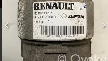

    bei meinem Laguna 3 ist leider der hintere Aktuator (das Lenkgetriebe der 4Control-Allradlenkung) defekt und ich muss ihn austauschen.
    Ich habe euch drei Bilder angehängt, um mein Problem mit dem Kabel zu zeigen:
    * Bild 1: Zeigt meinen aktuell mit dem komplett vergammelten Massekabel.

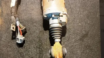

    * Bild 2: Zeigt ein Teil vom Gebrauchtmarkt, bei dem das Massekabel noch dran ist.

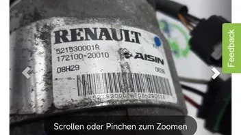

    * Bild 3: Zeigt ein anderes Angebot vom Gebrauchtmarkt, allerdings komplett ohne Massekabel.
    Ich brauche euren Rat wegen des Massekabels: Bei vielen gebrauchten Aktuatoren (wie auf Bild 3) fehlt es einfach komplett.
    1. Ist dieses spezielle Massekabel zwingend nötig oder reicht die normale Gehäusemasse?
    2. Kann man sich dieses Kabel im Notfall einfach selbst nachbauen? Falls ja: Welchen Kabelquerschnitt sollte ich nehmen und worauf muss ich achten, damit es später keine Fehlermeldungen („Störung Servolenkung“) wegen Masseproblemen gibt?
    Vielen Dank für eure Hilfe und eure Erfahrungen!

    Ja, dieses Kabel würde ich nicht weglassen. Beim Laguna 3 4Control ist der hintere Aktuator elektrisch sehr empfindlich: Motorstrom, Sensorik und Steuergerät müssen eine saubere Masse haben. Eine „Gehäusemasse über die Verschraubung“ reicht hinten an der Achse oft nicht zuverlässig, weil da Rost, Lack, Gummilager, Unterbodenschutz und Kontaktkorrosion dazwischenkommen können.
    1. Ist das Massekabel zwingend nötig?
    Praktisch: ja.
    Auch wenn der Aktuator mechanisch verschraubt ist, würde ich ihn immer mit separatem Massekabel betreiben.
    Gerade deine Fehler wie:
    • „Störung Servolenkung“
    • 4Control-Fehler
    • Aktuatortest bricht ab
    • sporadische Kommunikations-/Plausibilitätsfehler
    passen sehr gut zu schlechter Masse oder Spannungsabfall am Aktuator.
    Auf Bild 1 sieht man auch sehr deutlich: Das Massekabel bzw. der Massepunkt ist komplett vergammelt. Das kann alleine schon reichen, dass der Aktuator aussteigt oder falsche Rückmeldungen liefert.
    2. Kann man das Kabel selbst nachbauen?
    Ja, das kann man gut selbst nachbauen. Wichtig ist aber, dass es nicht wie ein normales dünnes Signalkabel ausgeführt wird, sondern wie ein sauberer Karosserie-/Motor-Masseanschluss.
    Ich würde nehmen:
    Kabelquerschnitt:
    Mindestens 6 mm², besser 10 mm², wenn es mechanisch gut passt.
    Meine Empfehlung für dich:
    10 mm² feindrähtiges Fahrzeug-Massekabel, schwarz oder braun, öl- und temperaturbeständig.
    Warum eher 10 mm²?
    Der Aktuator hat einen Elektromotor. Beim Anlaufen oder bei Stellbewegungen können kurzzeitig deutlich höhere Ströme fließen. Außerdem bist du hinten unter dem Auto in einer rostigen, feuchten Umgebung. Etwas Reserve schadet hier nicht.
    Worauf du achten solltest
    1. Massepunkte blank machen
    Die Kontaktstellen müssen wirklich metallisch blank sein:
    • am Aktuatorgehäuse bzw. originalem Masseanschlusspunkt
    • am Karosserie-/Achsträger-Massepunkt
    • Schraube, Mutter und Auflagefläche reinigen
    • Rost komplett entfernen
    • nicht nur „draufschrauben und hoffen“
    Erst nach dem Festziehen mit Polfett, Korrosionsschutzwachs oder Unterbodenschutz versiegeln. Nicht vorher zwischen Kontaktfläche und Kabelschuh schmieren, sonst isolierst du eventuell.
    2. Gute Ringkabelschuhe verwenden
    Nimm keine billigen dünnen Baumarkt-Quetschverbinder.
    Besser:
    • verzinnte Kupfer-Ringkabelschuhe
    • passend zu 6 oder 10 mm²
    • Loch passend zur Schraube, vermutlich M6 oder M8
    • mit richtiger Crimpzange verpressen
    • zusätzlich Schrumpfschlauch mit Innenkleber drüber
    Bei so einem sicherheitsrelevanten Teil würde ich nicht löten. Ein sauber gecrimpter Kabelschuh ist vibrationsfester.
    3. Kabel kurz, aber beweglich verlegen
    Das Kabel darf nicht stramm sitzen. Der Aktuator und die Hinterachse bewegen sich leicht.
    Also:
    • kleine Bewegungsschlaufe lassen
    • nicht am Kabel ziehen lassen
    • mit Wellrohr schützen
    • weg von Auspuff, scharfen Kanten und beweglichen Teilen
    • mit Kabelbindern sauber fixieren
    4. Masse zusätzlich prüfen
    Nach dem Einbau nicht nur Widerstand messen. Besser ist eine Spannungsabfallmessung.
    Multimeter auf DC Volt:
    • eine Messspitze an Batterie-Minus oder guten Karosseriemassepunkt
    • andere Messspitze an Aktuatorgehäuse/Massepunkt
    • Aktuator über Diagnose ansteuern oder Fahrzeug starten und System aktivieren
    Idealer Wert:
    unter 0,05 bis 0,10 V Spannungsabfall
    Wenn du da z. B. 0,3 V, 0,5 V oder mehr siehst, ist die Masseverbindung nicht gut genug.
    Gebrauchtteil ohne Massekabel kaufen?
    Nur dann, wenn:
    1. der Aktuator selbst sicher der richtige ist,
    2. Stecker und Aufnahme identisch sind,
    3. du das Massekabel selbst sauber nachbaust,
    4. der Masseanschlusspunkt am Aktuator noch vorhanden und nicht abgebrochen/weggegammelt ist.
    Ich würde ein Angebot mit vorhandenem Kabelbaum und Steckern bevorzugen. Aber wenn der Aktuator aus Bild 3 deutlich besser ist und nur das Massekabel fehlt, ist das kein Ausschlussgrund — das Kabel kann man nachbauen.

    Beim Austausch würde ich direkt Folgendes machen:
    1. Aktuator tauschen.
    2. Neues Massekabel 10 mm² vom Aktuator zum sauberen Karosserie-/Massepunkt legen.
    3. Zusätzlich alten Massepunkt hinten entrosten und versiegeln.
    4. Stecker mit Kontaktspray reinigen, danach nicht mit Fett fluten.
    5. Batterie- und Karosseriemasse vorne ebenfalls prüfen.
    6. Danach mit CLIP Fehler löschen und Aktuator/4Control initialisieren bzw. Kalibrierung durchführen.
    Wichtig: Der Aktuator ist Teil der Hinterachslenkung. Also nach dem Tausch nicht nur mechanisch einbauen, sondern 4Control/Lenkwinkelsensor/Achsgeometrie sauber kalibrieren lassen, sonst können die Fehler trotz gutem Aktuator wiederkommen.

    Zu den ersten 4 Bildern,
    auf diesen Bildern sieht man ziemlich wahrscheinlich genau das, was du suchst.
    Der angebotene Aktuator 521530001R sieht nach der älteren Ausführung aus, also grundsätzlich passend zu deiner Richtung. Und: Der Masseanschluss scheint vorhanden zu sein.
    Wo ist der Masseanschluss auf deinen Bildern?
    Auf Bild 3 und Bild 4 sieht man am linken Ende des Aktuators, nahe am großen Gabel-/Befestigungsauge, zwei kleine rostige Bolzen/Stehbolzen am Gehäuse.
    Besonders auffällig ist dieser Bereich:
    • links am Aktuatorgehäuse,
    • direkt vor dem dicken Befestigungsauge,
    • neben/unter dem Kabelstrang,
    • zwei kleine braun-rostige Stehbolzen am Gehäuse.
    Das sind nicht die großen Befestigungspunkte des Aktuators selbst, sondern kleine Zusatzpunkte am Gehäuse. Genau so einen Punkt meine ich mit Masseanschlusspunkt.
    Bei deinem alten vergammelten Teil sah man ja auch diesen grünen Kupfergammel an einer ähnlichen Stelle. Das passt sehr gut dazu.
    Was mir an diesem Angebot auffällt
    Positiv:
    • alte Teilenummer/Bauform: 521530001R
    • separate Kabel am Aktuator vorhanden
    • Stecker sehen auf den Fotos nicht völlig zerstört aus
    • Masseanschluss/Stehbolzen scheint vorhanden zu sein
    • Massekabel fehlt zwar, aber das wäre kein Ausschlussgrund
    Negativ bzw. prüfen:
    • die kleinen Bolzen sind rostig
    • man sieht nicht 100% sicher, ob das Gewinde noch brauchbar ist
    • die Stelle müsste vor dem Kauf besser fotografiert werden
    • der Kugelkopf/Balg sieht okay aus, aber der Rost an Schraube und Halter ist normal bei Gebrauchtteilen
    Was du den Verkäufer fragen solltest
    Ich würde genau dieses Foto noch anfordern:
    Bitte ein scharfes Nahfoto von den zwei kleinen Gewindebolzen am Aktuatorgehäuse links neben dem Kabelstrang/Befestigungsauge. Ich muss sehen, ob der Masseanschluss für das separate Massekabel noch vorhanden ist und ob das Gewinde nicht abgebrochen oder weggerostet ist.
    Und zusätzlich:
    Bitte ein Foto vom Stecker von vorne, sodass man die Pins sehen kann.
    Würde ich diesen kaufen?
    Nach den Bildern: eher ja, wenn der Preis passt und der Verkäufer noch ein Nahfoto vom Massebolzen schickt.
    Das fehlende Massekabel wäre für mich hier kein Problem. Ich würde es sowieso neu bauen:
    • 10 mm² feindrähtiges Massekabel
    • verzinnte Ringöse passend zum Bolzen, vermutlich M6
    • sauber crimpen
    • Schrumpfschlauch mit Kleber
    • Kontaktfläche blank machen
    • nach dem Festziehen mit Wachs/Polfett/Unterbodenschutz versiegeln
    Wichtig
    Nicht einfach an irgendeinen großen Halter anschrauben, sondern an den kleinen vorgesehenen Massepunkt am Gehäuse. Der muss metallisch blank und elektrisch sauber mit dem Aktuatorgehäuse verbunden sein.
    Mein Fazit zu genau diesem Teil:
    Der sieht so aus, als hätte er den Masseanschluss noch. Das Massekabel fehlt zwar, aber das kannst du nachbauen. Ich würde nur vor dem Kauf ein Nahfoto vom rostigen kleinen Stehbolzen verlangen.
    Zu den 2ten sechs Bildern,
    dieser Aktuator sieht deutlich besser aus als der vorherige – und bei dem hier ist das separate Massekabel sogar noch vorhanden.
    Auf deinen Bildern erkennt man:
    • Teilenummer: Renault 521530001R
    • Aisin-Aktuator, alte Bauform
    • Bau-/Kennung: 09L08, also sehr wahrscheinlich 2009er Stand
    • separater Kabelstrang mit großem Rundstecker und kleinem Zusatzstecker
    • und vor allem: das separate Massekabel ist dran
    Das Massekabel ist auf Bild 1/2 gut zu erkennen:
    Es läuft aus dem Kabelbaum heraus und endet in einer flachen Ringöse / Metalllasche. Diese Lasche wird am Fahrzeug bzw. am vorgesehenen Massepunkt verschraubt.
    Ist das der richtige Typ für deine Suche?
    Nach den Fotos: ja, das ist genau die Art Aktuator, nach der du bisher gesucht hast.
    Er hat:
    • die alte Teilenummer 521530001R
    • die alte Stecker-/Kabelbaum-Ausführung
    • kein neueres „Masse im Stecker“-Layout
    • separates Massekabel vorhanden
    Das passt viel eher zu deinem April-2010-Fahrzeug als ein 2013er Aktuator.
    Woran sieht man hier das Massekabel?
    Bei diesem Angebot musst du gar nicht mehr nach einem leeren Massebolzen suchen, weil das Kabel noch vorhanden ist.
    Achte auf die kleine silberne/blanke Lasche am Kabelbaum in der Nähe der Stecker. Das ist die Ringöse vom Massekabel. Die wird später am Massepunkt verschraubt.
    Wichtig: Diese Ringöse ist nicht am Aktuator selbst fest montiert, sondern hängt am Kabelbaum. Das ist normal.
    Würde ich diesen eher nehmen?
    Ja, diesen würde ich eher nehmen als einen ohne Massekabel, sofern Preis und Rückgabemöglichkeit passen.
    Der Zustand wirkt auf den Bildern brauchbar:
    • Stecker sehen nicht völlig vergammelt aus.
    • Kabelbaum ist vollständig.
    • Massekabel ist vorhanden.
    • Typenschild ist lesbar.
    • Kugelkopf/Manschette sehen zumindest auf den Fotos nicht zerstört aus.
    • Gehäuse hat normale Oxidation, aber keine offensichtlichen Brüche.

    Ich würde dem Verkäufer noch diese Fragen stellen:
    Ist der Aktuator aus einem fahrbereiten Fahrzeug ausgebaut worden oder war ein 4Control-/Lenkungsfehler bekannt?
    Sind die Stecker innen trocken und frei von Grünspan?
    Ist die Manschette am Kugelkopf dicht und ohne Riss?
    Gibt es Rückgaberecht, falls der Aktuator elektrisch defekt ist?
    Gerade weil bei deinem alten Teil die Hall-Sensoren defekt sein sollen, willst du nicht wieder einen Aktuator kaufen, der genau denselben Fehler hat.
    Wichtig beim Einbau
    Auch wenn das originale Massekabel hier dran ist: Ich würde die Ringöse trotzdem kritisch prüfen.
    Wenn die Ringöse oxidiert, dünn oder spröde ist, würde ich sie ersetzen oder direkt ein zusätzliches neues Massekabel legen:
    • 6 mm² Minimum
    • besser 10 mm²
    • sauber gecrimpt
    • blanke Kontaktflächen
    • nach dem Festziehen versiegeln
    Du kannst das vorhandene originale Massekabel verwenden, aber ein neues zusätzliches Masseband schadet nicht, solange es sauber von Massepunkt zu Massepunkt geht.
    Mein Fazit
    Von den bisher gezeigten Angeboten ist dieser hier für dich der logischste Kandidat:
    521530001R, 09er Stand, alte Ausführung, separates Massekabel vorhanden.
    Ich würde ihn nicht wegen des Kabels ablehnen. Im Gegenteil: der ist für dein April-2010-Fahrzeug deutlich interessanter als der 2013er.
    Nur elektrisch bleibt bei gebrauchten 4Control-Aktuatoren immer ein Restrisiko, weil man die Hall-Sensoren von außen nicht sicher beurteilen kann.
