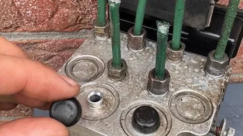

    Moin zusammen,
    ich hab meinen ABS Block getauscht und bin dabei das System zu entlüften. Erfolglos.
    Was bisher gemacht wurde:
    - ABS Block getauscht & leer eingebaut
    - Entlüftet über 2 Mann Methode und DDT4ALL Entlüftungsroutine (mehrfach in Summe 5 Stunden)
    - Zwischen den Entlüftungen ABS Bremsungen auf Schotterpiste gemacht
    Ich hab den Bremskreis mit jeweils 1 Leitung am Bremssattel. Keine Umlenkung an der Hinterachse von rechts nach links. Dadurch dass der Block leer eingebaut wurde, klemmt die Luft arg im Block fest. Nach jeder Probefahrt kommen 1-2 kleine Bläschen raus (nur noch vorne) aber nicht der benötigte Umfang. Ich stehe dabei auf Auffahrrampen und bocke die Vorderachse noch ein wenig hoch um die Luft nach vorne zu zwingen.
    Das ABS vorher zu befüllen ist fast unmöglich, da die Anschlüsse auf Seite eingebaut werden, heißt die Flüssigkeit fließt sofort raus. Klar wahrscheinlich nicht alles und wenn man mit Stopfen abdichtet bleibt etwas erhalten.
    Am Block selbst sind noch 2 Gummi Stopfen, die ich jetzt nicht als Befüllstopfen sehen würde, oder weiß da jemand mehr?
    Generell frage ich mich jetzt, ob ich einfach weiter mache oder den Block nochmal raus hole, befalle und dann irgendwie versuche nicht zu viel Flüssigkeit zu verlieren, während des fest schraubens der Leitungen.
    Falls das jemand schon mal erfolgreich durchgeführt hat, bin ich um jeden Tipp dankbar!
    VG Alex

    bei deinem Fall würde ich den ABS-Block nicht sofort wieder ausbauen. Dass nach jeder ABS-Fahrt vorne noch 1–2 Bläschen kommen, zeigt: Luft sitzt noch im Hydraulikblock bzw. in den vorderen Ausgängen, aber sie bewegt sich langsam. Der TRW-Block 8200528357 ist tatsächlich als Master-2-ABS-Block ohne ESP gelistet; die Nummern 8200528357 / TRW 15052204 passen zu deinem beschriebenen Bauteil.
    Wichtig: Die zwei Gummistopfen am ABS-Block sind mit sehr hoher Wahrscheinlichkeit keine Befüll-/Entlüftungsstopfen. Die würde ich nicht öffnen oder herausziehen. Bei solchen Blöcken sind das meist Fertigungs-/Verschlussstopfen oder Schutz-/Blindstopfen, aber keine offiziellen Entlüfter.

  • Opti2110
    • 10. Mai 2026 um 09:44
    Vielen Dank für deine Mühe und lange Antwort. Ich möchte kurz über den Ausgang meiner Reparatur berichten. Ich konnte die Luft nicht aus dem System bekommen und habe nach dreimaliger Entlüftung dem Block ausgebaut und vor befüllt.
    Dabei bin ich wieder auf meinen alten Block zurückgegangen.
    Den Block habe ich verschlossen und beim Einbau eine Leitung nach der anderen gelöst und mit der des Fahrzeugs verbunden. Dadurch konnte keine Luft in somit auch keine Flüssigkeit rauslaufen. Gleiches Prinzip wie bei einer Wasserflasche. Wenn keine Luft reingehen kann, kann auch kein Wasser rauslaufen.
    nach der vor Entlüftung mit 1 bar am Ausgleichsbehälter war das Pedal schon deutlich. Härter und in den folgenden Entlüftung Durchgängen trat keine weitere Luft aus. Ich denke, dass ich mit der vor Entlüftung schon alles erledigt hatte.
    Fazit: A. B. S. Block immer vor entlüften.
    Nun sackt das Pedal im Stand im Stand bei betätigten Pedal nicht mehr ab.
