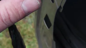

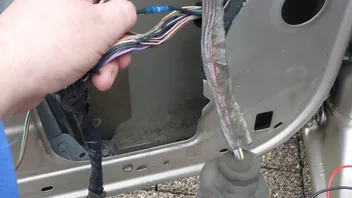

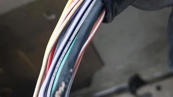

    Hallo an alle Schrauber,
    Ich brauche mal einen Rat ich bin überfordert bzw hab einen Denkfehler oder stehe komplett auf dem Schlauch. Meine vorderen Fenster liefen nach reperatur eines Kabels in der Fahrertür stabil Wetter war feucht und nass. Vorher schalter Fahrertür keine Funktion. Alles gesteuert über den Schalter mittelkonsole bei der Handbremse. Fenster waren stabil das heisst kein eigenständiges öffnen. Freude. Jetzt Sonne scheint Fenster vorne gehen immer wieder auf. Fahrertür war es eben so das es erst ging wieder nachdem ich die Batterie abgeklemmt hatte. Ich steige da so langsam nicht mehr durch. Habe im Netz nach neue kabelbäume gesucht für Fahrertür und Beifahrer tür nix passendes gefunden. Ich hänge mal ein paar Bilder von der reperatur an vielleicht habt ihr noch eine Idee

    das klingt beim Mégane 2 CC sehr nach einem Steuerungsfehler und nicht nach einem mechanischen Problem vom Fensterheber selbst.
    Am wichtigsten aus deiner Beschreibung:
    • erst kein Fenster über den Fahrertürschalter
    • nach Kabelreparatur in der Fahrertür lief es wieder
    • bei feucht/nass eher stabil
    • bei Sonne/Wärme gehen die vorderen Fenster wieder selbstständig auf
    • einmal half Batterie abklemmen
    Diese Kombination spricht am ehesten für einen Fehler in einem von diesen Bereichen:
    1. Kabelbaum Fahrertür / Übergang Tür-Karosserie
    Auch wenn ein Kabel schon repariert wurde, ist oft nicht nur ein Draht betroffen. Beim Mégane 2 brechen gern mehrere Litzen im Türübergang, teils nur noch teilweise.
    Dann kann es je nach Temperatur, Bewegung oder Ausdehnung mal gehen und mal spinnen.
    2. Schaltermodul Fahrertür
    Wenn der Fahrertürschalter vorher tot war, ist das Schaltermodul selbst verdächtig.
    Ein interner Fehler kann falsche Befehle erzeugen, also so, als ob „Fenster runter“ gedrückt würde.
    3. Wasser-/Korrosionsschaden an Steckern oder Steuerung
    Gerade beim CC mit seinen Komfort- und Fensterfunktionen kann Feuchtigkeit früher schon Spuren hinterlassen haben.
    Korrodierte Kontakte können bei Wärme/hohem Übergangswiderstand noch unberechenbarer werden.
    4. Einklemmschutz / Initialisierung verloren
    Wenn Batterie abgeklemmt wurde oder Spannungsprobleme da waren, verlieren Renaults oft die Fenstereinstellung.
    Das allein erklärt aber nicht so gut ein eigenständiges Öffnen. Es kann höchstens zusätzlich mit reinspielen.
    5. UCH / Komfortsteuerung
    Seltener, aber möglich. Wenn Befehle falsch verarbeitet werden, ist das Komfortsteuergerät mit im Boot.
    Bevor man daran denkt, müssen aber Kabelbaum, Stecker und Schalter wirklich sauber geprüft sein.

    Was du jetzt konkret prüfen solltest
    1) Türdurchgang links komplett freilegen
    Nicht nur von außen angucken.
    Die Gummitülle zwischen A-Säule und Fahrertür zurückziehen und jeden einzelnen Draht biegen und ziehen.
    Achte auf:
    • harte Stellen
    • grünliche Korrosion
    • bereits geflickte Kabel
    • Litzenbruch unter unbeschädigter Isolierung
    Wichtig: Nicht nur das eine reparierte Kabel prüfen. Oft sind mehrere gebrochen.
    2) Reparaturstelle kritisch prüfen
    Falls das Kabel nur verdrillt / gequetscht / ungünstig gelötet wurde, kann genau dort der Fehler sitzen.
    Gut ist:
    • sauber verlötet oder mit hochwertigen Crimpverbindern repariert
    • Schrumpfschlauch
    • etwas versetzte Reparaturstellen, damit kein dicker harter Knubbel entsteht
    Schlecht ist:
    • Lüsterklemme
    • Quetschverbinder schlechter Qualität
    • starre Lötstelle ohne Zugentlastung mitten im Knickbereich
    3) Fahrertür-Schalter abstecken und Verhalten testen
    Das ist ein sehr guter Test.
    • Schaltermodul Fahrertür abstecken
    • schauen, ob das spontane Öffnen dann weg ist
    Wenn dann Ruhe ist, ist das Schaltermodul sehr verdächtig.

    Sascha,
    ja das hilft beim Eingrenzen schon deutlich.
    Dass in der UCH nichts Passendes steht und die Batterie neu ist, macht einen reinen Spannungsfehler deutlich unwahrscheinlicher. Und wenn du vom Schalterstecker bis zum A-Säulen-Stecker durchgemessen hast und das sauber war, dann bleiben vor allem noch diese Punkte übrig:
    Die eingelöteten Widerstände
    Die würde ich nicht als Erstes verdächtigen.
    Bei Renault sitzen in solchen Tür-/Fenster-Kabelbäumen teils Widerstände oder Codierglieder im Kabelstrang, damit das Steuergerät bestimmte Zustände erkennt. Die sind normalerweise absichtlich da und gehen eher selten kaputt.
    Aber: Wenn dort schon einmal jemand dran war oder eine Lötstelle schlecht ist, kann genau so ein Bauteil bzw. seine Verbindung bei Wärme Ärger machen.
    Wichtiger Unterschied:
    • original sauber eingearbeiteter Widerstand = meist normal
    • nachträglich geflickt / oxidierte Lötstelle / halb gebrochene Anschlusslitze = verdächtig
    Was ich jetzt am ehesten verdächtig finde
    Nach deinem Stand wäre meine Reihenfolge jetzt:
    1. Schaltermodul Fahrertür
    Das passt immer noch sehr gut zu deinem Fehlerbild. Gerade wenn die Fenster selbsttätig aufgehen, wirkt das oft wie ein falscher Tastbefehl.
    2. Bereich im Türkabelbaum direkt nach dem A-Säulen-Stecker / im Türinneren
    Durchgangsmessung ohne Last kann okay sein, obwohl die Leitung unter Bewegung oder Temperatur spinnt.
    3. Die Reparatur am Massekabel
    Dein Satz ist wichtig:
    „Nur das Massekabel wurde vor dem Stecker abgefangen und direkt durch den Stecker gelegt.“
    Genau solche Umgehungslösungen können sauber funktionieren – oder komische Nebeneffekte machen, wenn:
    • der Übergangswiderstand nicht perfekt ist
    • mehrere Massen intern zusammenhängen
    • die Referenzmasse vom Schalter nicht mehr exakt so anliegt wie vorgesehen
