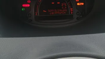

    Hallo liebe Renault Gemeinde.
    Ich bin seit gerade neues Mitglied und würde mich sehr über Hilfe freuen.
    Wir haben einen Renault Modus 1,2 von 2005 mit gerade mal 75.000 KM gelaufen.Alles war prima,bis vorhin.
    Ca 2 Stunden nachdem ich ihn abgestellt habe,wollte ich ihn wieder starten.Zuerst bemerkte ich,daß nach dem Drehen des Schlüssels,der Motor erst ca.2 Sekunden später zu drehen anfing.Dann sprang er auch sofort an.Er drehte von selbst auf ca.3000 Umdrehungen und blieb dort,allerdings ziemlich unruhig.Beim treten aufs Gaspedal veränderte sich nichts.Ausgemacht und neu gestartet,das gleiche.Im Display erschien,Einspritzanlage überprüfen.Gleichzeitig gingen ABS Lampe und die Meldung Servolenkung an.Habe dann Fehler ausgelesen.Siehe Foto.
    Kann mir jemand helfen?
    Liebe Grüße Gunnar

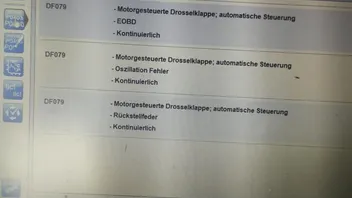

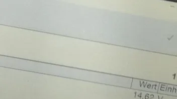

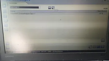

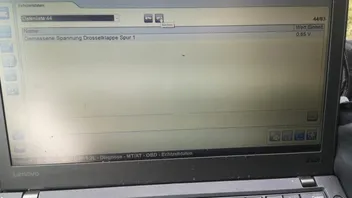

    So,ich war nun nochmal beim Auto.Ich hatte gestern die Battarie abgeklemmt.Im abgeklemmten Zustand zeigte sie 12,68V.Nach dem anklemmen zeigte sie 12,54.
    Vom starten machte ich ein Video.,welches die Spannung beim starten zeigt,bis sie sich einpendelt.Er sprang auf Schlag an und lief sehr ruhig.,allerdings gingen Fensterheber und Gebläse nicht.Gaspedal funktioniert wieder einwandfrei.
    Bekomme das Video leider nicht hochgeladen,Zündung an,12,16V,beim starten geht er kurz auf 10,5V und dann sofort auf ca.11,5V,dort pendelt er ca.6 Sekunden.innerhalb der nächsten 3 Sekunden geht er uber 12,9 dann auf 14,6.Hier bleibt er kontinuierlich.
    Habe einige Werte gefunden und sie fotografiert,ich hoffe es sind die richtigen.Etwas mit APP habe ich nicht gefunden.UntermStrich bleiben beim letzten auslesen 2 Fehler,erst sporadisch,dann kontinuierlich.Der erste Fehler stand schon gestern da,der zweite kam heute dazu.
    Gruß Gunnar

  • audiavant200
    • 16. Februar 2026 um 12:30
    Hallo Micha,ich bitte um entschuldigung.Dachte es sei so einfacher.

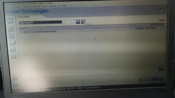

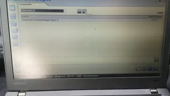

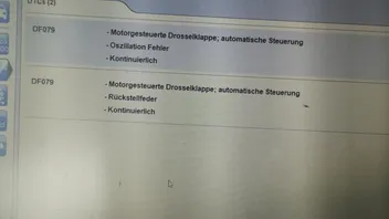

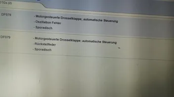

    Also,ich habe die Battariespannung im Stand mit 12,54V gemessen.Beim starten kam folgendes:Zündung an,12,16V,beim starten geht er kurz auf 10,5V und dann sofort auf ca.11,5V,dort pendelt er ca.6 Sekunden.innerhalb der nächsten 3 Sekunden geht er uber 12,9 dann auf 14,6.Hier bleibt er kontinuierlich.
    Starten war sofort ohne Verzögerung möglich,Auto lief auch die ganze Zeit ohne Aussetzer,Gaspedal funktionierte immer ordentlich.
    Ich habe insgesamt 4 mal ausgelesen:
    1.Mal sofort nach Start, Fehler
    -DF079 Motorgesteuerte Drosselklappe,automatische Steuerung
    -Oszilation Fehler
    -Sporadisch
    2.mal
    DF079 eobd, Oszilation Fehler,Rückstellfeder,alle kontinuierlich
    3.mal: DF079Oszilation und Rückstellfeder wurden sporadisch und liessen sich löschen.Keine Fehler mehr im Display.
    4.mal: Die letzten beiden Fehler kamen als kontinuierlich zurück.Fehlermeldung im Display:Einspritzanlage überprüfen.
    Folgendes habe ich in den Livdaten gefunden und ausgelesen,allerdings nichts mit APP.
    Pedal ohne Last und Drosselklappe geschlossen Wert: Ja
    Funktion Drosselklappensteller Wert:unterer Anschlag
    Gemessene Drosselklappenstellung: Wert:13%
    Messwert Drosselklappe Spur 1 Wert: 13%
    Messwert Drosselklappe Spur 2 Wert 13 %
    Gemessene Spannung Drosselklappe Spur 1 Wert: 0,65V
    Ich bin mit Auslesegerät nicht so der Profi.Ich hoffe das hilft Dir weiter.Und vielen Dank nochmal

    • 17. Februar 2026 um 22:18
    Ok, das ist richtig gute Eingrenzung – und deine Spannungswerte sehen unauffällig aus:
    • 12,54 V Ruhe ok
    • Start-Dip auf ~10,5 V ist normal
    • 14,6 V Ladespannung stabil = Lima/Regler ok
    Damit fällt „Unterspannung als Hauptursache“ ziemlich weit weg.
    Was übrig bleibt (und warum es so gut passt)
    Alles schreit nach Drosselklappeneinheit (elektrische Drosselklappe) / internes Potentiometer / Rückstellfeder / Mechanik oder Kontaktproblem am Stecker/Kabel.
    Dass DF079 mal sporadisch, mal „kontinuierlich“ kommt und dann wiederkommt, ist typisch für:
    • Klappe klemmt zeitweise (Verrußung/Mechanik)
    • Rückstellfeder/Mechanik wird schwergängig
    • interner Sensor hat Aussetzer
    • Wackelkontakt/Pins im Stecker/Kabelbruch nah am Stecker
    Und der Live-Wert „Gemessene Drosselklappenstellung 13%“ obwohl Delphi sagt „Drosselklappe geschlossen / unterer Anschlag“ ist ein wichtiger Hinweis:
    Bei vielen Renault/Delphi-Daten ist „geschlossen“ nicht 0%, sondern ein Offset (z. B. 10–15%). Das kann normal sein. Entscheidend ist: ändert sich der Wert sauber, wenn du Gas gibst oder wenn das Steuergerät die Klappe ansteuert.
    Dass du kein APP (Pedal) in den Live-Daten hast, ist bei Delphi je nach Steuergerät/Datensatz leider manchmal so – aber wir können trotzdem sauber testen.

    4) Wenn danach immer noch DF079 „kontinuierlich“
    Dann ist sehr wahrscheinlich die Drosselklappeneinheit selbst defekt (Sensor/Motor/Feder). Bei Renault wird die meist als komplette Einheit getauscht.
    Ein kurzer Check mit deinen Live-Daten (ohne APP)
    Mach beim nächsten Lauf bitte genau das:
    1. Zündung an, Motor aus:
      Lies „Gemessene Drosselklappenstellung %“ und „Spur 1/Spur 2 Spannung/ %“ ab.
    2. Motor im Leerlauf:
      gleiche Werte.
    3. Gasstoß (kurz auf ~2000 rpm):
      ändern sich Spur 1 und Spur 2 sofort und gleichmäßig?
    Interpretation:
    • Wenn Spur 1/2 hängen bleiben, springen oder nicht reagieren → Drosselklappe/Stecker/Kabel.
    • Wenn sie sauber reagieren, aber Fehler kommt trotzdem → oft Mechanik/Rückstellfeder oder interner Plausibilitätsfehler (Einheit am Ende).
    Ganz praktische Einschätzung zu „Rückstellfeder/Oszillation“
    Das ist Delphi-spezifisch oft die Umschreibung dafür, dass das Steuergerät eine Schwingung/Regelabweichung sieht: Klappe fährt → überschwingt → kommt nicht stabil an → Fehler. Das passiert bei schwergängiger Klappe oder verschlissenem Antrieb sehr häufig.
    Wenn du mir noch sagst:
    • ob der Fehler eher bei warmem Motor oder kalt kommt,
    • und ob du beim Gasstoß in Live-Daten eine Änderung der 13% siehst (auf wieviel % geht er?),
    …kann ich dir ziemlich sicher sagen, ob Reinigung/Stecker reicht oder ob es in Richtung Drosselklappe tauschen geht.
