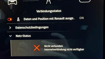

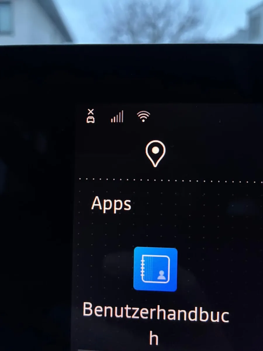

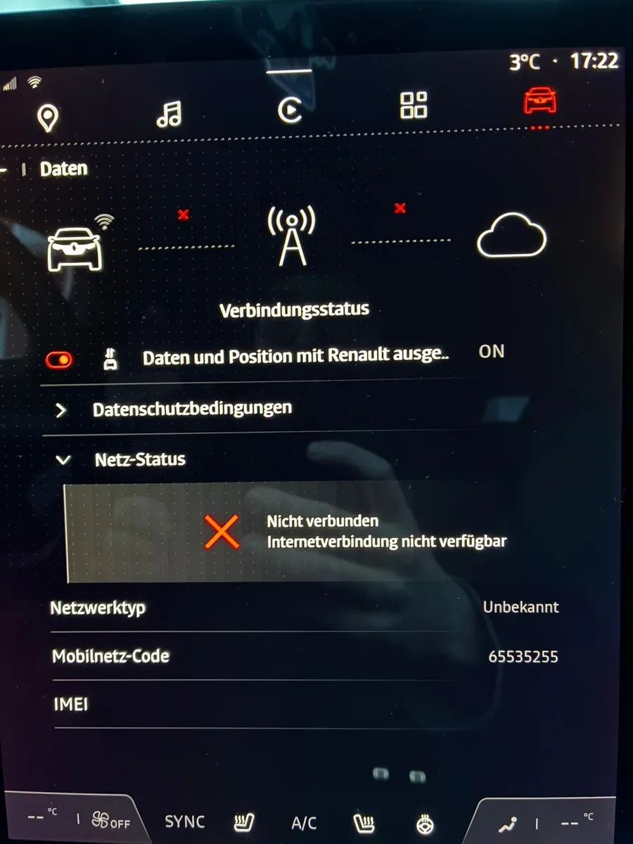

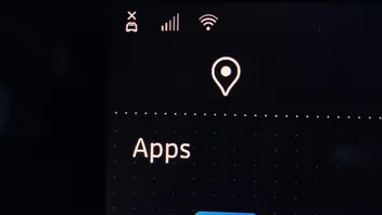

    Ich habe öfter Probleme mit der App-Verbindung. Befehle werden teilweise nicht ans Fahrzeug übertragen.
    Einmal hatte das Fahrzeug offenbar gar keine Verbindung (Autosymbol mit X - siehe Bilder). Erst nach Neustart des Systems war wieder Empfang da.
    Ich habe kein Orange-Datenpaket, brauche es auch nicht, aber die Verbindung an sich sollte ja stabil sein.
    Ist das bekannt?

    3) App / Connectivity (Autosymbol mit X, Befehle kommen nicht an)
    Beim openR link gibt es 3 typische Ursachen: Netzabdeckung, Synchronisation My Renault ↔ Fahrzeug, oder Abo/Service-Status.
    Was Renault selbst als Ursachen/Workarounds nennt:
    • Bei Problemen mit „My Renault“-Diensten: schlechter Empfang oder Synchronisationsproblem → Fahrzeug & Telefon in Bereich mit Netzabdeckung bringen.
    • Wenn Internet im Fahrzeug nicht verfügbar ist / Dienste nicht laufen: Abo/Status prüfen; und als Alternative Hotspot/„Zugangspunkt & Verbindungsfreigabe“ vom Handy nutzen.
    Wichtig (wird oft übersehen):
    Das Fahrzeug muss im openR link mit deinem My Renault Konto verbunden sein und die Datenübertragung akzeptiert worden sein, sonst hakt die Kopplung/Übertragung gern. Renault beschreibt dafür explizit den Weg über die Benachrichtigungen → Profil → My Renault Konto.
    Konkrete Checkliste (ohne Orange-Paket):
    1. Im Auto prüfen: Profil / My Renault Konto wirklich eingeloggt + Datenfreigabe akzeptiert.
    2. In der App: Fahrzeug ggf. entfernen und per VIN neu hinzufügen (Renault beschreibt auch das Hinzufügen/Verwalten in der App).
    3. Wenn wieder Autosymbol mit X:
      • kurz Standort wechseln (Netz),
      • ggf. Handy-Hotspot als Übergangslösung (wenn du gerade Funktionen brauchst).
    4. Wenn es regelmäßig hängt: Software-Update/TCU-Check beim Händler ansprechen (das X-Symptom berichten auch andere Mégane-E Fahrer als sporadischen Ausfall).
    Zum Orange-Thema:
    „Orange-Datenpaket“ betrifft meist den Fahrzeug-Internetdatentarif für Apps/Streaming etc. – die Connected Services (Fahrzeugstatus, EV-Funktionen je nach Paket) sind bei openR link in der Regel zeitlich enthalten, müssen aber sauber aktiviert/gekoppelt sein.
    (Und wenn das Fahrzeug gar kein Internet hat → dann ist das X logisch und Befehle hängen.)

    Zur Connectivity: Fahrzeug ist sauber mit der App gekoppelt und das Fahrzeug ist auch mit My-Renault-Konto verknüpft, Datenfreigabe ist aktiv. Netzabdeckung hier eigentlich kein Thema, mein iPhone zeigt konstant 5G mit voller Signalstärke. Trotzdem hatte ich es jetzt zweimal, dass oben links im Fahrzeug das Autosymbol mit X angezeigt wurde und keinerlei Verbindung mehr möglich war. In beiden Fällen half nur ein Neustart vom openR-System (Power-Taste am großen Display gedrückt halten, kurz warten, dann neu starten). Danach war die Verbindung sofort wieder da. Deshalb wirkt es für mich aktuell eher wie ein sporadisches Softwarethema als ein reines Empfangsproblem.
    Ich beobachte das Ganze weiter und teste die Punkte nach und nach, falls sich noch etwas ergibt, gebe ich nochmal Rückmeldung, vielleicht hilft es ja auch anderen Mitlesern, die neu im Megane unterwegs sind. :)
