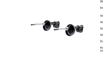

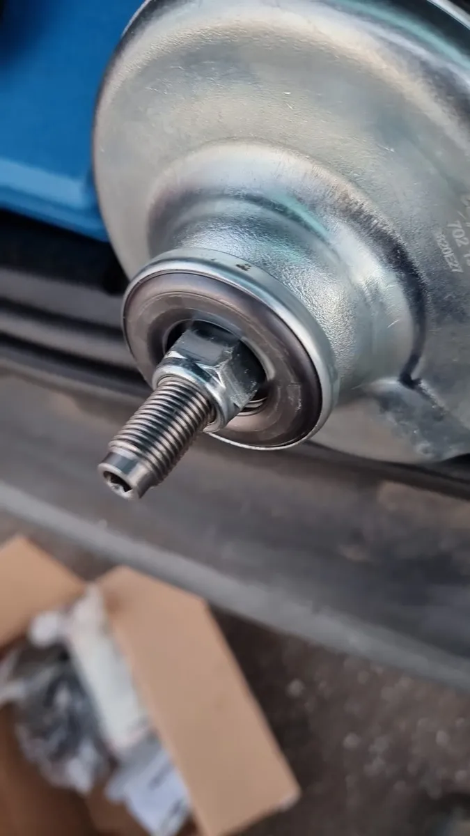

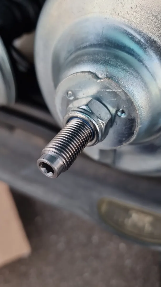

    Hi ,
    ich habe alles was benötigt wird gekauft bin mir aber unsicher beim zusammen bau.
    clio 2 Ph1 3004 567 Bj 11.2000 1,4 8V 75PS

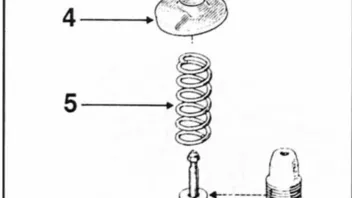

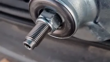

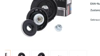

    . Also Stossdämpder bekommt unten die Gummieinlage rein Aussparung Keinnzeichnung Gummi. Dann Feder rein Federende an Anschlag von Gummi. Feder spannen. FederTeller auflegen. Wieder Federende an Anschlag Teller. jetzt kommt die Frage . ich habe eine Dicke 21er selbstsichernde Mutter auf dem Dämpfer gehabt. Das Domlager besteht aus 3 teilen 1)Dem Flachen Kugellager . 2) Dem Großen Gummiballen konisch. 3) Dem Gummi Oberteil mit integrierter Mutter/Hülse. Über die Reihenfolge bin ich nicht sicher.

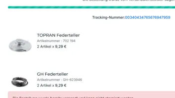

    Das auf den Bildern habe ich alles gekauft . Ja günstig aber der Wagen ist mir zu Alt um Teures zu investieren.Staubschutz Puffer hab ich auch montiert nur kein Foto dabei. .Kann mir jemand die Reihenfolge sagen vom Domlager. Wie gesagt am mittleren der 3 Teile ist ein Gewinde schon drinn . das ist das Teil was im Motorraum von oben draufgeschraubt wird. Wird das Kugellager mit unter die Selbstsixchernde Mutter gepackt? Wenn ja kann ich das Gummiteil nur mir dem Langen Konus zum Dämpfer hin montieren. Da dort die Aussparung für das Kugellager ist. Ich habe es momentan so das die Selbstsichernde Mutter vom Dämpfer über dem Federteller sitzt. Dann kommt Das GummiLager mit dem langen Konus nach oben. Dort wird das Kugellager eingeleg. Dann das ganze einführen und von Oben das Gegenlager mit Gewindehülse. eigentlich kann ich es mir nicht anders vorstellen. Bin aber unsicher

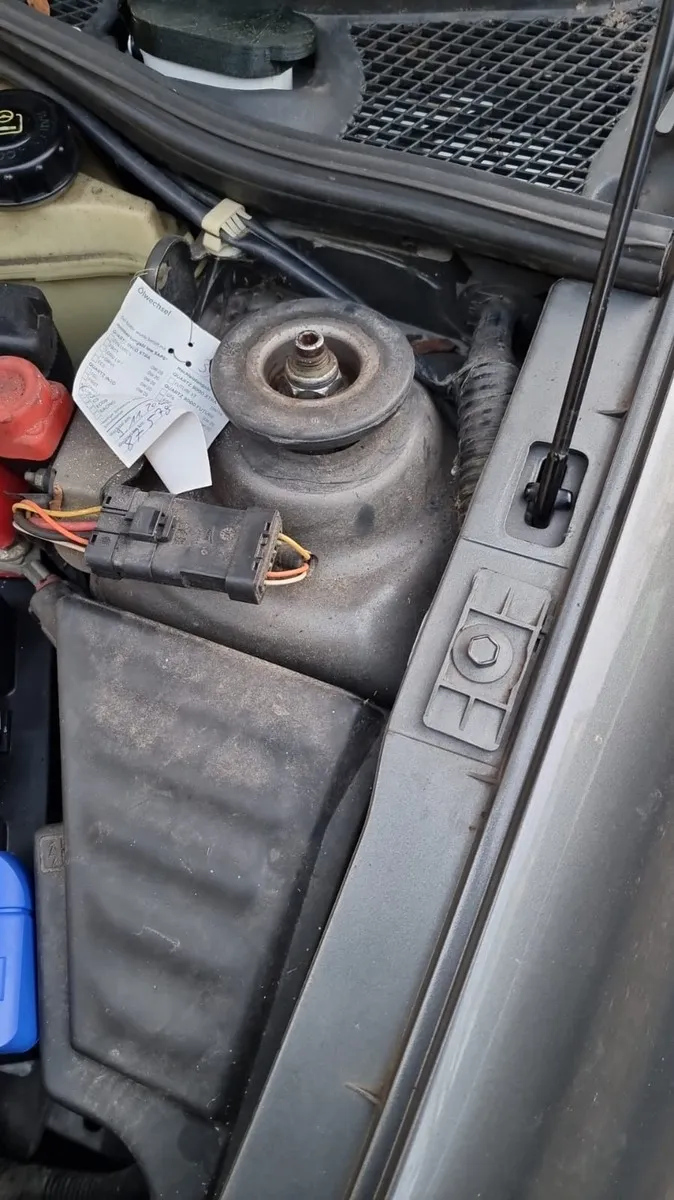

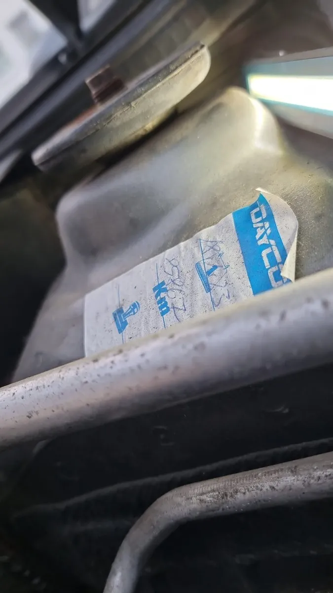

    So ich denke auf dem letzten Foto ist es falsch. im Foto davor richtig wo das lager mit der Mutter am Dämpfer fest ist. Ich glaube langsam es gibt keinen Festpunkt oben .ausser das gewicht was den Gummipuffer in den Konus presst. Auf der Fahrerseite konnte ich die Schale im Motorraum von Hand losdrehen .Ging schwer aber ging. Das kenne ich so nicht.. Falls jemand das kennt bin ich über Hilfe dankbar
    PS die ersten 3 Fotos ist der ist Stand also alt

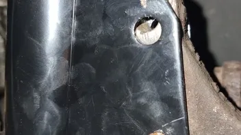

    Welche Stangen meinst du? Koppelstangen sind nicht am Dämpfer drann. Ich habe nur 3 Schrauben unten. 2 für die Waagrechten Befestigung 1 nach oben zeigend für eine Halteplatte . ich glaube abs sensor kabel halter
    Spur einstellen klaro das kommt später sowieso.
    Aber was sagst du zu meinem Aufbau wie gehört es . ist es normal das es oben nur so fest ist. Das Gegenlager oben steht in der luft ca 5mm bis 1cm

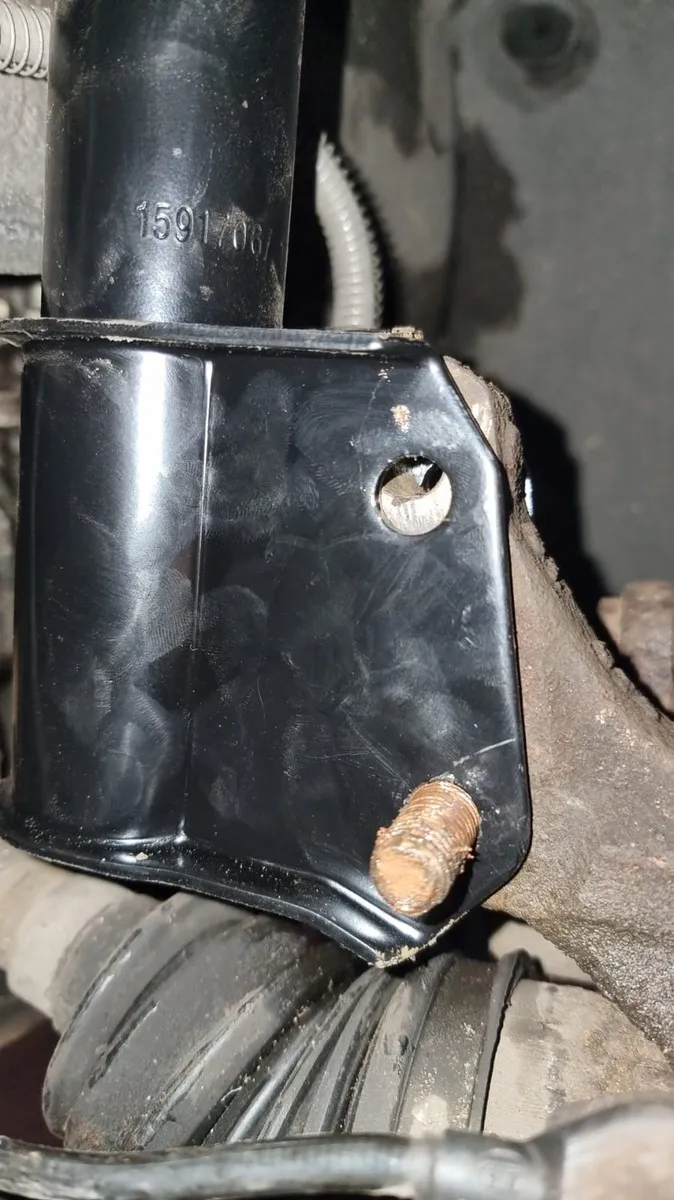

    Diese Dämpfer passen nicht.!!! Der Lochabstand stimmt nicht mit dem unten am Radträger über ein.
    Habe die zurück gesendet sowie auch die Domlager inkl Stützlager. hab es jetzt so bestellt wie es im original aussieht. Dämpfer dann gummipuffer mit Lager dann hülse dann Flache mutter. Und im Motorraum das Stützlager mit separater Mutter. Bin mal gespannt.
    Ps es passte auch nicht von der Breite unten .da hab ich was nachgeholfen .aber nur um zu sehen das ich nur eine Schraube rein bekomme. Die 2 hätte ich halbieren müssen lach

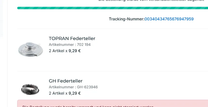

    Warum ? ich habe alles nach hsn und tsn bestellt bei autodoc .oder was meinst du?
