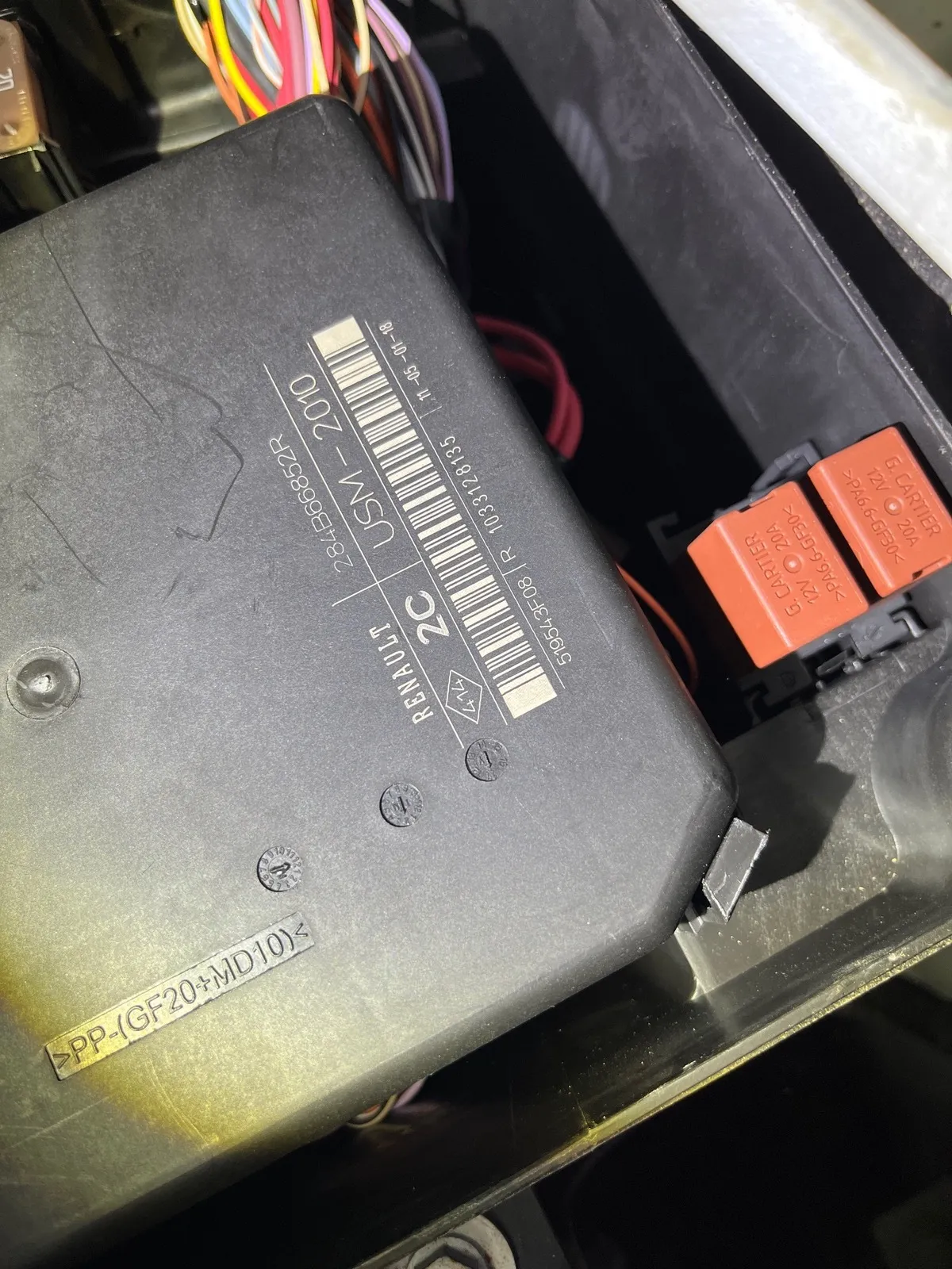

  • f6c-valkyrie
    16
    • 27. Dezember 2025 um 14:48
    Herzlichen Dank! :thumbup:
    Grüße aus der Lüneburger Heide, Uli
  • f6c-valkyrie
    16
    • 28. Dezember 2025 um 15:05

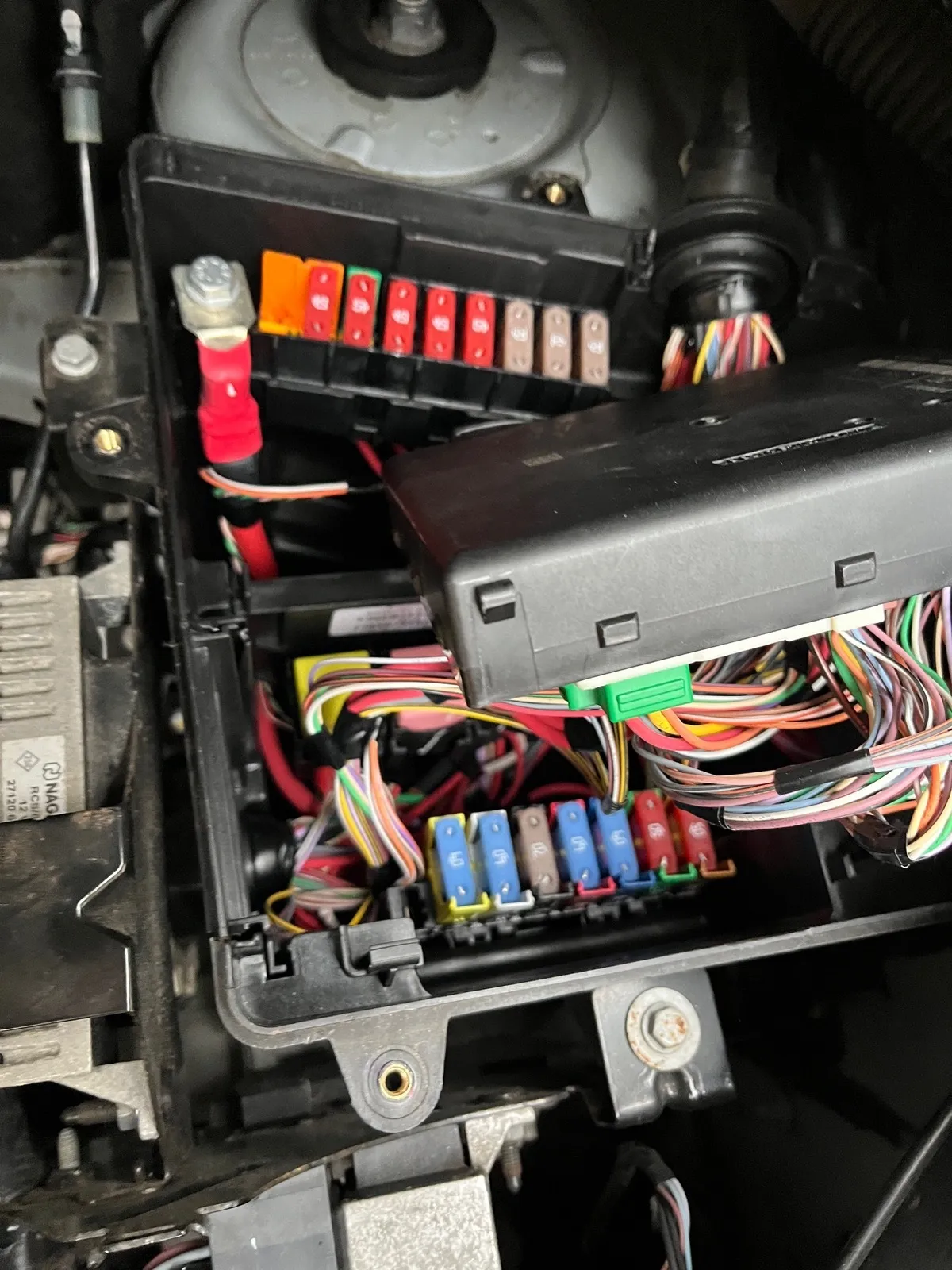

    Ich habe jetzt alle Sicherungen geprüft die in dem schwarzen Kasten unterhalb des Ausgleichsbehälters sind.

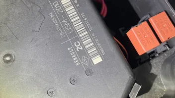

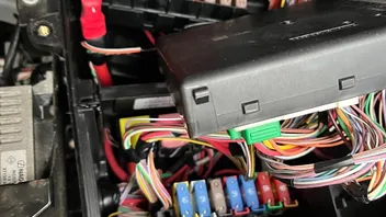

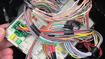

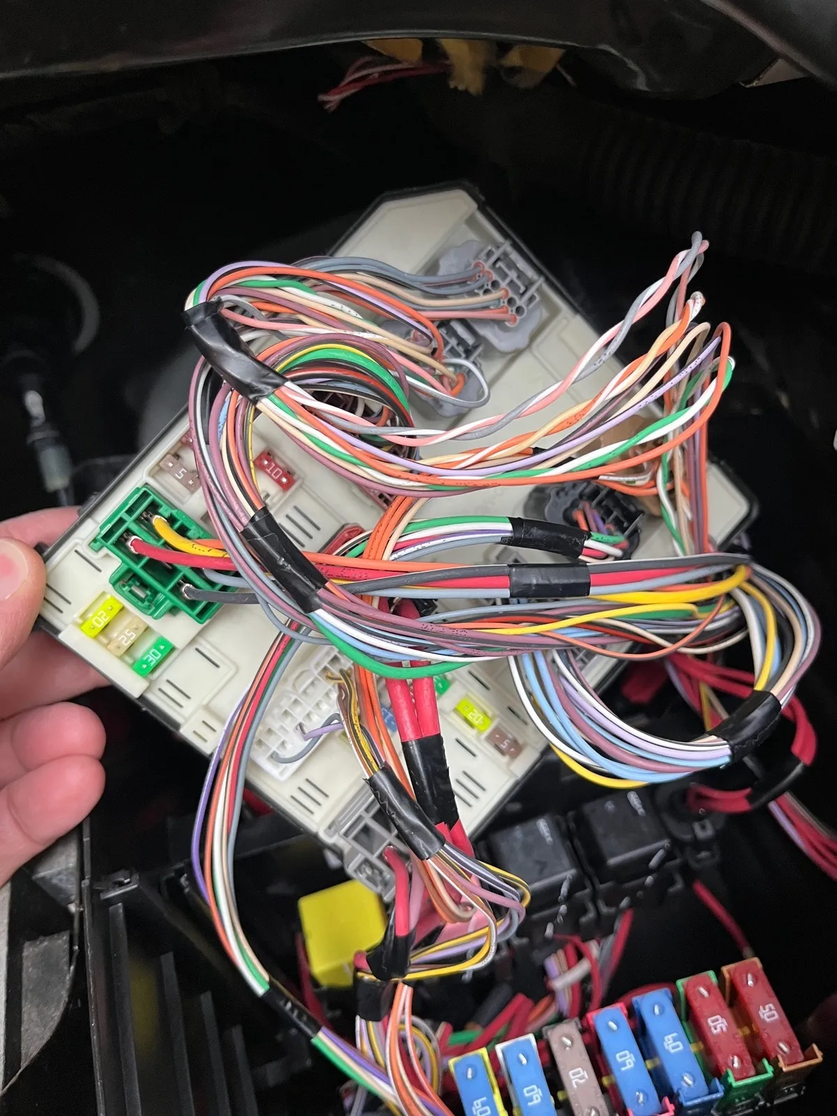

    Ich habe mal Bilder vom Kasten gemacht.
    Welches ist denn die Klemme 15 ?

    So sollte das Teil aussehen, bevor du eine UPC bestellst, unbedingt deine exakte Teilenummer kontrollieren – UPCs sind oft fahrzeugspezifisch programmiert.
    Sonst musst sie nach dem Einbau evtl. vom Renault-Diagnosegerät codieren lassen (z. B. bei Werkstatt oder mit geeignetem OBD-Tool). Einfach raus und wieder rein geht nicht.
    Hol dir professionelle Hilfe. Mit noch ein paar Fehlern kannst du dir die Kosten nochmals vervielfachen.

    Die Nummer stimmt mit meiner überein 284B66852R
    Siehe hier ein Angebot
    Nur die nennen das nicht UPC sondern BSM oder auch USM/BCM :/
