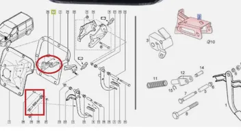

    Moin,
    der Halter des Kupplungspedals ist nahe den Schrauben gerissen.
    Das Teil ist leicht zu bekommen, aber ich finde keine Anleitung zum Aus- bzw. Einbau.
    Wie bekomme ich den Plastikkram unterhalb des Lenkrades raus?
    Haben die Befestigungsschrauben der Halteplatte im Motorraum (?) eine Mutter?
    Sind die fixiert oder muß ich diese im beim Verschrauben gegenhalten?
    Wer kann helfen?

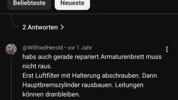

    Hallo Theo,
    natürlich weiß ich anhand Deiner Beschreibung nicht was für einen Renault Traffic Du da hast, aber ich habe was gefunden was Dir vielleicht weiter hilft.
    siehe Bild.
    Einer hat es sogar ohne Ausbau von Brems- und Gaspedal gemacht.
    und ja die Schrauben müssen gegen gehalten werden.
    Ingo
      • 507,86 kB
      • 571 × 1.200
    Einmal editiert, zuletzt von Private_Schrauber (16. Dezember 2025 um 21:07)

    Mmmh,
    Splint raus, Bolzen raus oder?
