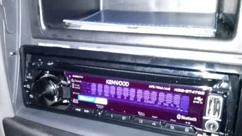

    so, habe heute nun mein neues radio erhalten.
    dies sind die fotos von der radiorückseite, den kabeln die dabei waren und den anschlüssen.
    ein foto von den kabeln im laggi hab ich auch dabei.
    wie schließe ich übrigens das kabel für den radio empfang an? :thinking:

    • 25. Oktober 2012 um 17:05
    • #70
    Du meinst die Antenne?
    Da muss am alten Radio ein Adapter dran sein...
    Den gibts zur Not auch im Zubehör für ein paar Euro.

    • 25. Oktober 2012 um 17:21
    • #72
    Du brauchst auf jeden Fall einen Antennen-Adapter...
    Musst nicht ins Fachgesachäft gehen, gibts auch bei ATU und Konsorten.
    Jetzt darfst nochmal alle Kabel abmachen und den Einbaurahmen vom Radio runterziehen :P
    Den dann in das Loch in der Mittelkonsole schieben und die entsprechenden Nasen mit nem Schraubendreher umbiegen.
    Falls du es besser verstehst ;)

    • 25. Oktober 2012 um 17:29
    • #74
    Das ist der benötigte Antennen-Adapter:
    Die beiden kleinen Stecker bleiben leer, ist einmal für die Lenkrad-FB und dann für das Zusatzdisplay...
    In dem Video oben siehst du wie der Einbaurahmen rein muss...
    Du biegst einfach die Nasen um welche am dichtesten am Plastik vom Auto sitzen, so damit es hält.

    • 25. Oktober 2012 um 18:45
    • #77
    diese blöde befestigungsblende :(
    hab alles so hinbekommen, dass das radio schon funktioniert. hab schon USB und radio ausprobiert. alles voll in funktion.
    aber das radio lässt sich noch leicht rein und rausschieben. die blende selber sitzt fest im schacht drinnen.
    ich schick euch mal ein foto wie ich die blende hineingetan hab.
    dann könnt ihr mir sagen ob die verkehrt oder richtig is.
    weil mir das video nicht viel geholfen hat. das gleiche hat mir ja stefan auch beschrieben ;)

    • 25. Oktober 2012 um 18:48
    • #78
    Manchmal gehts ein bissel schwer, weil die kabelei hinter dem Radio nicht viel Platz hat.
    Wenn ich dran denk wie lang ich gebraucht hab das Doppel-DIN-Radio da reinzubekommen... :whistling:
    Evtl. musst du auch die Laschen vom Radio selbst etwas nachbiegen.

    • 25. Oktober 2012 um 18:55
    • #79
    so nun die bilder.
    so viel ich gesehen hab, hat das radio gar keine laschen :(
    aber seht euch mal die bilder an.

    • 25. Oktober 2012 um 19:16
    • #80
    Der gelbe Anschluss ist für den CD-Wechsler, der mit den Kenwood jetzt natürlich nicht mehr funktioniert.
