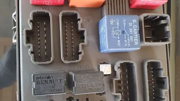

    Endlich Fehlerspeicher ausgelesen, eine Latte von Fehlern als auch gleich das UCH ausgebaut. Auslesegerät ist das iCarsoft CR Pro.
    Ausgelesen habe ich die Fehlerspeicher von:
    - TCM -> keine Fehlermeldungen
    - ABS -> 1 Fehlermeldung
    - SRS -> keine Fehlermeldungen
    - UCH -> eine Menge Fehlermeldungen
    Ich liste sie mal so, wie es mir mein iCarSoft gelistet hat:
    DF 052
    Ventilsignalemfpänger nicht identifzierbarer elektrischer Fehler
    DF 053 Fahrzeuggeschwindigkeitsinformation, das von dem ABS geliferte Geschwindigkeitssignal fehlt
    DF 060 12V nach dem Zündrelais Steuerkreis, nicht identifzierbarer elektrischer Fehler
    DF 061
    12V Zubehör Relais Stromkreis, Kurzschluß nach 12V
    DF 062
    Anlasserrelais-Steuerstromkreis, Kurschluß nach 12V
    DF 098
    kein UCH Multiplex Signal
    DF 122
    Injektionsmultiplexinformationen fehlen
    Was meint ihr dazu?
    Erst einmal alle Relais auf dem UCH erneuert oder doch UCH zur Prüfung/Diagnose einschicken PLUS alle Relais erneuern?

    Du solltest die Relais mal durchmessen...
    Wenn die i.O. sind dann hat die UCH ne Macke..
    Aber anhand der ganzen Fehler ist davon auszugehen das das Steuergerät ne Macke hat...

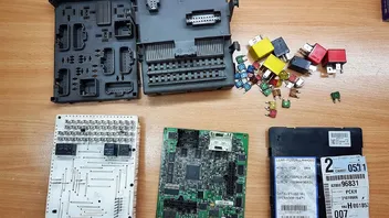

    Ich habe einen funktionstüchtigen, gebrauchten Relais-/Sicherungskasten gekauft inkl. der Relais für einen Bruchteil der Relaiskosten-neu. Somit kann dieser Kasten ausgeschlossen werden.
    Wie komme ich darauf?
    Ich habe mit einem Programmierer in England gesprochen und er hat sich alleine nur die Fehlermeldungen angesehen und mir gesagt, die einzig interessante Fehlermeldung DF122 deutet auf einen Software-Fehler im UCH hin. Alles andere deutet auf Relaiskasten/Relais hin.
    Dann bin ich Dialogys nächtelang durchgegangen und habe mir die Renault-Werkstatt-Empfehlungen durchgelesen hinsichtlich der relevanten Fehlermeldungen DF060, 61, 62 usw.
    Und siehe da, Renault selbst schreibt dazu, 1) Stecker prüfen 2) Leitungen prüfen 3) falls immer noch Problem existiert Relais/Sicherungskasten tauschen.
    Bei keinem der Fehler taucht UCH tauschen auf.

    • 3. Juni 2024 um 22:36
    es sind nicht alle Relais äußerlich an UCH/Sicherungskasten gesteckt.
    manche sind innen auf einer der Platinen, also eigentlich nicht zum wechseln vorgesehen.
    Beispiel:
