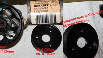

    Soo hab mal Bilder gemacht:
    Man sieht deutich die unterschiedlichen Größen.

  • trani
    193
    • 5. November 2012 um 07:39
    • #37
    Werde heute die Pumpe mit dem Großen Rad einbauen.
    Montiere auch den größeren Rippenriemen vom 1,9L ein.
    Der ist 13mm länger als der Originale, könnte also funktionieren,
    oder?
    Komando zurück, der riemen hat ja 7 Rillen.......hmm.....
  • trani
    193
    • 5. November 2012 um 10:39
    • #38
    Sooo, und weiter geht´s ;)
    Die Pumpe mit der großen Riemenscheibe werde ich jetzt einbauen.
    Der vorherige Rippenriemen mit einer länge von 1775mm und 6 Rippen,
    wird durch einen mit 1795 mm und 6 Rippen ersetzt.
    Die länge entspricht in etwa die des größeren Umfangs der Riemenscheibe.
    Auf der Riemenscheibe bleibt dann eine Rille leer,
    ich nehme mal die äussere Rille, da das Kippeverhalten schwächer ist.
    Einmal editiert, zuletzt von trani (5. November 2012 um 12:11)
