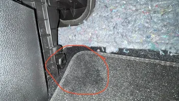

    Hallo Zusammen
    In unserem Capture 2 RS tropft es beim Beifahrer-Fussraum, woher es genau kommt, wissen wir nicht.
    Der Teppich ist an der oberen-Linken Ecke leicht nass (siehe Foto)

    verstopfte Ablaufkanäle: Überprüfen Sie, ob die Ablaufkanäle unterhalb der Windschutzscheibe oder im Bereich der Lüftungsgitter verstopft sind. Eine Ansammlung von Blättern, Schmutz oder anderen Verunreinigungen kann dazu führen, dass das Wasser nicht abfließt und in den Innenraum gelangt.

    Wenn's das nicht sein sollte dann,
    1. Undichte Dichtungen: Überprüfen Sie die Türdichtungen, Fensterdichtungen und die Dichtung um das Armaturenbrett herum. Wenn eine der Dichtungen beschädigt oder abgenutzt ist, kann Wasser in den Innenraum eindringen.
    2. Undichte Windschutzscheibe: Es ist möglich, dass die Windschutzscheibe undicht ist oder dass der Dichtungsgummi beschädigt ist. Bei starkem Regen oder während der Autowäsche kann Wasser durch die undichte Stelle eindringen und den Teppich im Beifahrer-Fußraum benetzen.
    3. Probleme mit der Klimaanlage: Wenn die Klimaanlage undicht ist oder Probleme mit der Entwässerung hat, kann Wasser in den Innenraum gelangen. Überprüfen Sie die Klimaanlage auf Lecks oder andere Anomalien.
    aber hoffentlich das erste.
    Viel Erfolg

    Kann es sein, dass dein Auto unter Linden steht? Hatte am Freitag auch das vergnügen mit Wassereinbruch im Fußraum. Bin nach der Arbeit in die Waschanlage und nach dem Rausfahren plötzlich, Rubel, Schlabber, klatsch klatsch. Dachte erst mal, was ist nun wieder Kaputt. Aber da sah ich schon das Wasser schwallweise in den Fußraum laufen. Also erst mal auf den Aldi Parkplatz und geschaut. Natürlich war der Schacht unter den Scheibenwischern bis oben voll mit Wasser. Also erst mal die Verkleidung gelöst und mit den Händen gebuddelt. Nachdem ich den Batzen Lindendreck in der Hand hatte, lief das Wasser auch gleich ab. Recht kommt man ganz gut ran, aber links ging nur mit einem Stöckchen. Zuhause habe ich dann nochmal alles zerlegt und richtig gereinigt. Den Innenraumfilter habe ich dann erst mal getrocknet. Hoffe der Lüftermotor hat keinen schaden genommen! Wir werden sehen!
