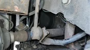

    Ich habe heute vormittag gesehen, dass die stabistange total verbogen ist und ich finde kein Ersatzteil online...
    Vielleicht hat ja jemand von euch noch eine liegen....
    Auf dem Bild die Querstange, wo die stabi's angeschraubt werden.
    Ich hoffe und danke für eure Hilfe

    • 28. Mai 2021 um 13:30
    Also du meinst Teile "1" ja?
    Das ist der Stabilisator, die Teile die da dran geschraubt werden werden Koppelstangen genannt.
    Wie kann denn der Stabi verbogen sein? Hast mal ein Bild davon?
  • Thobi2009
    36
    • 28. Mai 2021 um 13:36
    Also, ja genau den meinte ich.
    Der Vorbesitzer ist gegen einen Bordstein bei Schnee gerutscht...
    Bild mache ich gleich mal...

  • Thobi2009
    36
    • 28. Mai 2021 um 13:50
    Ich hoffe man kann was erkennen....
    Diese Seite ist links/Fahrerseite

  • Thobi2009
    36
    • 28. Mai 2021 um 13:51
    Das ist die rechte Seite/Beifahrer Seite

    • 28. Mai 2021 um 15:02
    Hallo Tohbi2009,
    du hast ja einiges zu schrauben an dem Wagen..
    Wenn du Koppelstange für Laguna 2 in der Bucht eingibts findest du tausende....;)
    Achte drauf das oben an der Schraube ein Öffnung für Inbus ist...zu kontern für die Mutter.
    Da gibt es in der Tat welche wo das fehlt..ich hatte mal so eine gekauft, das wird dann spassig.

    • 28. Mai 2021 um 15:59
    Den Stabilisator kannst du bei Renault bestellen - Teilenummer 82 00 616 476
    Kostet ungefähr 150€, mach dann auch gleich die Gummilager für den Stabi neu, die Koppelstangen etc.
    Dafür muss übrigens die Vorderachse raus bzw. ordentlich weit abgesenkt werden...

    • 28. Mai 2021 um 21:28
    Der aus Ebay für 35€ sollte passen.
    Es gibt unterschiedliche Teilenummern, aber an sich unterscheiden sich die Stabis nicht groß voneinander.
    Aus persönlicher Erfahrung empfehle ich meistens komplette Querlenker samt Lager und Traggelenk zu kaufen, die von TRW kosten ca. 45€ pro Seite und man spart sich das Pressen der einzelnen Lager.

    • 28. Mai 2021 um 22:10
    Zitat von Thobi2009
    Alles klar, vielen vielen Dank...
    Die kompletten Querlenker hatte ich mir auch so gedacht... Wink_Smiley
    Aber reicht es nicht, wenn ich erstmal nur die Fahrerseite mache?
    Tausch gleich beide - für Querlenker ausbauen muss nämlich ebenfalls die Vorderachse teilweise ausgebaut bzw, abgesenkt werden.
    Investier die 45€ für die Beifahrerseite, sonst hast du demnächst nochmal 5 Stunden Arbeit.
    Fahrwerksteile sollte man am besten immer gleich paarweise Austauschen!
