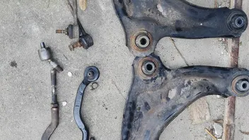

    Ehe ich es vergesse, habe hier mal ein Foto gemacht von den alten kaputten Teilen.
    Das zersägte Axialgelenk ist von der Fahrerseite, den haben wir zu zweit nicht abgedreht bekommen... also flexibel und durch damit...
    Man achte bitte auf den einen Achsschenkel ;)
