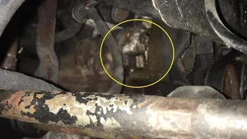

Was ist das für eine Pumpe ? Servolenkung ? Siehe Bild. Clio 1 1,8/16V
    • Clio 1
  • xrronny
  • 22. Juni 2020 um 22:09
  • xrronny
    Problem Ölverlust
    Was ist das für eine Pumpe die in Fahrtrichtung rechts seitlich hinten über der Ölwanne am Block sitzt ?
    Die Schwitzt ein wenig, daher kein Tüv ;(
    Siehe Bild: Pumpe gelb eingekreist.
    Für eure Hilfe wäre ich dankbar.

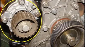

    Weiteres Bild .

    Hallo, etwas Bremsenreiniger im Vorfeld wäre hilfreich gewesen...
    Funkt. evtl auch im Nachgang...:)
    P.S. könnte die Servo sein....gehen da Leitungen an einen Behälter?
    • 23. Juni 2020 um 23:24
    Servo sitzt normalerweise am Keilriemen.
    das mit dem Zahnrad neben der Kurbelwelle würde auf Ölpumpe hindeuten.
    zumindest zeigen das Bilder des Verlaufes vom Zahnriemen eines 1.8 16V mit 135PS.

    JA soweit hab ich es jetzt auch schon rausbekommen das es sich um den Antrieb für die Ölpumpe handelt.
    Weiß irgendjemand wie das genau betitelt wird ? , da ich im Netz nix finden kann bez. Dichtungssatz usw...
  • Multiman
    17
    350
    • 24. Juni 2020 um 19:08
    schau dir mal das hier an: Microfice
    Dichtung sollte diese Nummer haben: 7700852434
