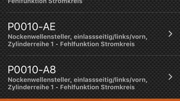

    Weiss den keiner was das sein könnte?
    Habe noch ein Bild angehängt.
    Alle Spannungen sind ok. Wenn ich den Stecker des Nockenwellenverstellers abziehe kommt im Armaturenbrett die Fehlermeldung Einspritzung defekt.

    kennst du denn den Fehler vom Nockenwellensensor, der mit Clip ausgelesen wurde?
    also nicht den P0340, sondern etwas mit DFxxx z.B.
    nur anhand des Bildes würde ich schätzen dass "geschlossene Schleife" eher geschlossener Kreis, also Kurzschluss, bedeutet.
    wurde in der Richtung was überprüft, also Kabel/Stecker?
    also nicht dass es am einfachen Kabelbruch scheitert.
    Einmal editiert, zuletzt von alex_h (15. März 2017 um 16:41)

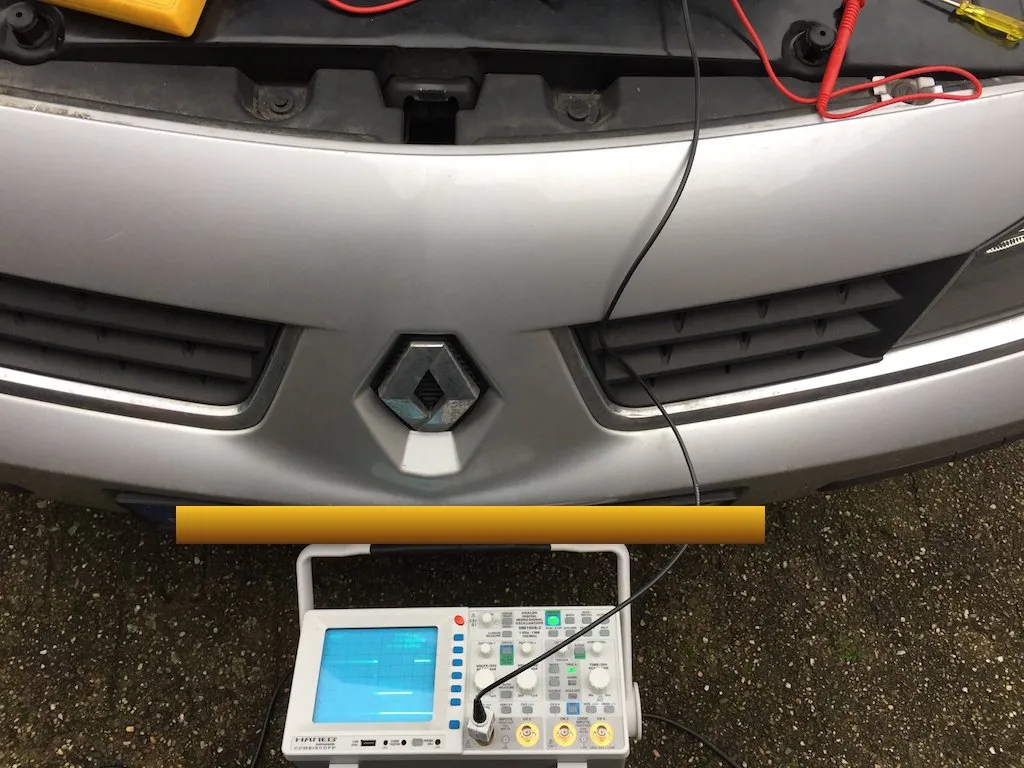

    Außerdem habe ich die Impulse vom Sensor mit dem Oszilloskop getstet.
    Es sind exakt die richtigen Impulse , siehe Bild.
  • Obelix
    73
    952
    • 15. März 2017 um 18:21
