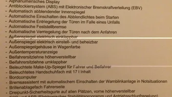

    Ich schick euch mal im Anhand eine List jetzt mit dazu wo die Serienausstattung drinnen steht.
    Auto hat einen automatisch abblendenden Innenspiegel und einen Regensensor.
    Aber von Lichtautomatik steht nix.
    Es steht aber dabei das sich anscheinen serienmäßig das Abblendlicht automatisch bei Motorstart einschalten.
    Das kann ich Bestätitgen bei Dunkelheit.
    Habe normale Halogenscheinwerfer.
    Wenn ich dann im Dunkeln aufs Begrenzungslicht schalte, geht das Abblendlicht wieder aus.
    Wenn ich die Null Stellung zurückschalte gehts wieder an das Abblendlicht.
    Nach dem Abschaltrn des Motors z.b schaltet sich das Abblendlicht erst aus wenn man die Fahrertür öffnet.
    Das alles wie gesagt im Dunkeln.
    Übertags fährt mein Vater mit dem Auto und obwohls Auto keine Lichtautomatik hat sagt er das übertags sich das Abblendlicht nicht einschaltet sehr merkwürdigerweise und die Kontrolllampe dazu auch nich leuchtet.
    Erstbesitzeriin war damals eine Pensionistin.
    Ich glaube auch das irgendwas im CLIP eingestellt wurde aber dennoch ist rd merkwürdig das das Licht übertags so reagiert angeblich.
    Muss das auch übertags mal testen.
