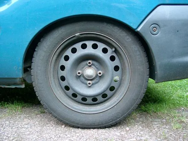

    So sieht es in etwa an meiner Kiste Hinten auf beiden Seiten aus:

    Sieht nach Drehstab aus. Das die nach den Jahren mal brechen ist nix ungewöhnliches.
