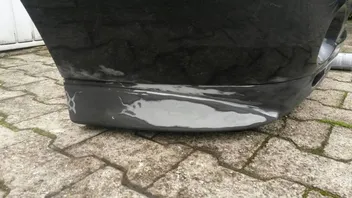

    Da ich nun schon seit leztem Jahr eine originale GiaCuzzo-Lippe in der Garage liegen habe, hatte ich jetzt mal die Gelegenheit anzufangen sie anzupassen. hab in der Bucht ne gebrauchte Stoßstange bekommen und schraube an der erstmal rum. Doch bevor ich viel erzäle hier mal ein Paar Bilder.
    Ich warte jetzt noch auf den PUR-Kleber und hoffe das ich den Ansatz dann Ende der Woche vielleicht fertig bekomme, dann muss der Ansatz nur noch foliert und angebaut werden.

    Sieht nicht schlecht aus, vllt den Übergang mit Glasfaser und normalem Spachtel auffüllen damit das glatter wirkt

    Ich mag GiaCuzzo..aber das irre Spaltmaß bei dir würde mich doch ziemlich stören :P

    An den Spaltmaßen wird noch gearbeitet, genauso wie an den Rundungen, der Kunststoff braucht zum abkühlen um einiges länger, als beim erhitzen.
    Mit der Stoßstange verspachteln ist eigentlich nicht mein Plan, aber mal sehen was kommt bis sie fertig ist. Werd hier weiter berichten...;o)
    • 29. März 2016 um 21:08
    Wenn du die Lippe anspachteln willst, wirst du wahrscheinlich Probleme mit Rissen bekommen.
    Lieber mit einen Klebstoff wie Sikaflex 260 den Spalt auffüllen und lackieren. Der Kleber bleibt flexibel und ist nach Aushärtung überlackierbar.

    Wie gesagt, hab nicht vor sie mit der Stoßstange zu verkleben, mein Plan ist es die Rundungen noch weiter anzupassen und dann kommt der Spalt an die Reihe.

    So ich hab gestern mal etwas weitermachen können und bin mit den Rundungen und dem Spaltmaß etwas weiter, noch nicht ganz zufrieden, aber weiter!

    So, es hat sich nach einigem Warten, auch meinerseitz wieder etwas getan. Ich habe mir eine Pu-Kleb und Dichtmasse, ähnlich dem Sikaflex besorgt, den Spalt damit erstmalig grob aufgefüllt und dann.... ja dann war warten angesagt bis das Zeugs trocken, fest und schleifbar war. Das erste Ergebnis ist sehr vielversprechend, aber seht selbst... 8)
    Ja ich weiß, es ist noch nicht das finale Ergebnis, werde noch das eine oder andere Mal drüber gehen müssen, ABER der Weg ist der Richtige... Happy_Smiley
