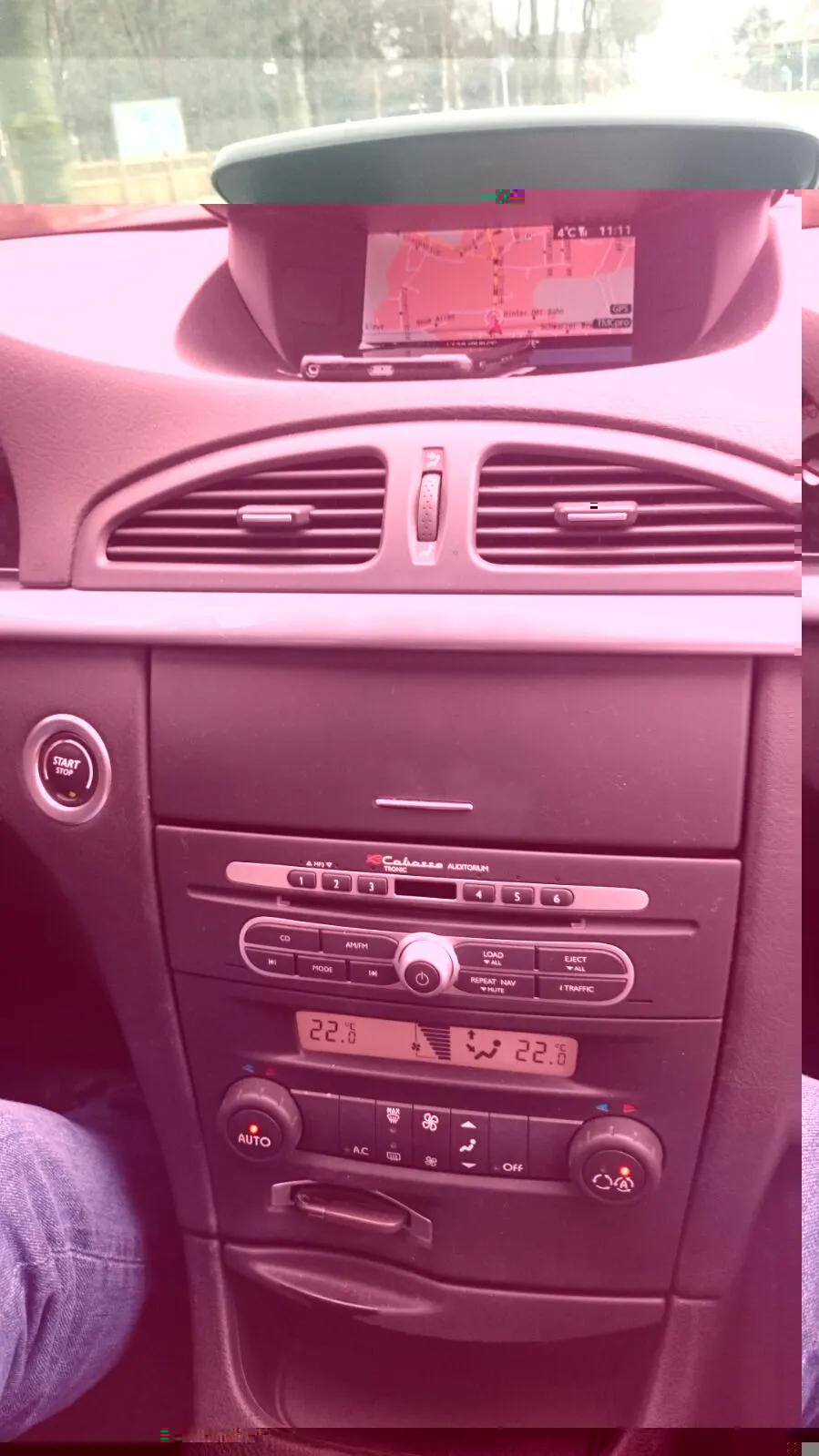

  • ronetri
    • 15. Februar 2016 um 23:26
    Ich hab das Carminat2 Carbasse mit Bluetooth.
    Also von oben nach unten : Laufwerk fürs Navi dann RadioBedienteil mit integriertem 6fach-Wechsler.
    Es ist schon echt seltsam: Ich kann an der LFB nur laut und leise , keineStummschaltung, kein Telefon. Und am Bedienteil fürs Navi geht gar nix.
    Das Navi selber startet sofort nachdem die Karte im Shacht steckt. Also nach dem Renault Schriftzug kommt dieses Blabla von wegen nicht während der Fahrt usw. Wo ich eigentlich mit dem Jaystick " Einverstanden"
    bestätige. Geht ja aber nicht, weil alles tot in der Mittelkonsole.
    Das is mir echt n Rätsel...

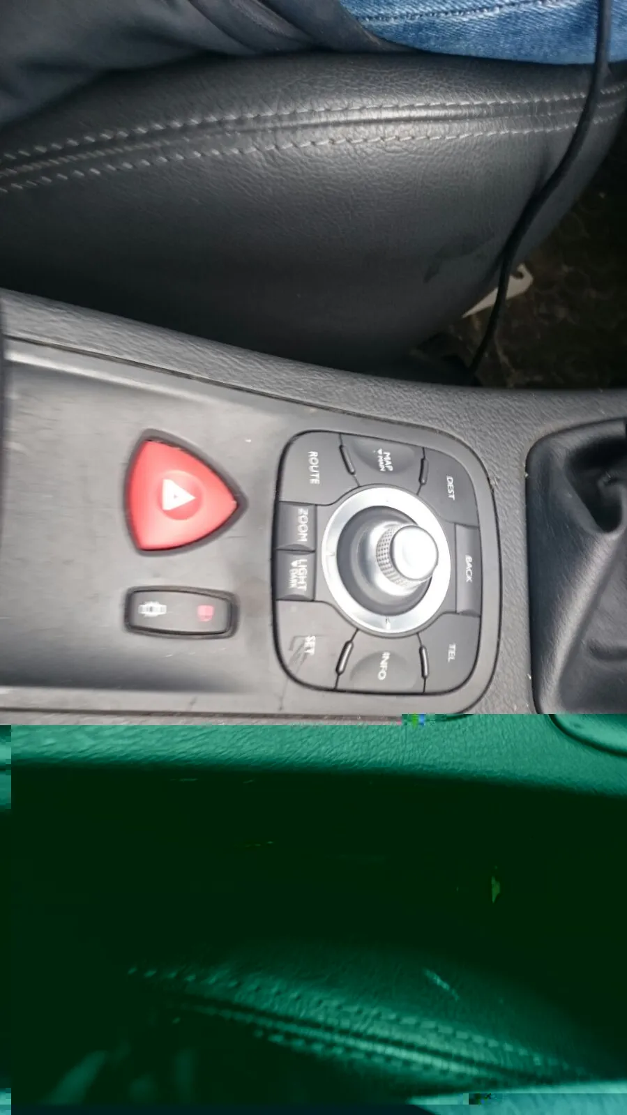

  • ronetri
    • 15. Februar 2016 um 23:29
    Achso:
    das Naviprogramm startet nach ein paar Augnblicken selbstständig.
    Will heißen, die Karte scrollt mit und ich sehe immer wo ich grad bin. Damit ist das Navi soweit in Ordnung, nur Bedienung is' eben nich'.
    :really:
