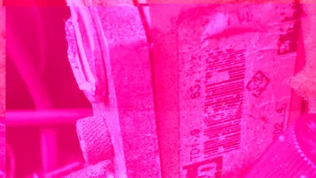

    Bei meiner Klimaanlage ist irgendwas am Zulauf in den Innenraum abgebrochen. Würde das gern ersetzen... hab aber keine Ahnung was ich da neu brauche. :/
    Weiß irgendjemand was das da auf den Bildern ist?
    Scheint außerdem abgebrochen weil die Motorhaube gedrückt hat. Ist aber kein Unfall o.ä. passiert.

    Das ist das Befüllstutzending für die Klima.
    Wenn ich micht nicht Irre ist jetzt auch dein Klimagas weg.
    Lass das schnell fixen, wenn dein Klimagas jetzt weg ist, der Kompressor läuft sonst fest, zum Luft komprimieren ist der nämlich nicht gedacht.

    Du brauchst die Leitung neu, das andere Bauteil ist das Expansionsventil. Auch das neu.
    Dann Leitung abdrücken lassen ob alles dicht ist.
    Kompressor hat einen Schutz, kann ohne gas gar net anlaufen. Ausser der Druckschalter ist auch defekt.
    Neues klimagas füllen und Kompressor Öl auch. Dann hoffen das alles geht

    Die Leitung hat die Teilenummer 82 00 154 981 - Leitung MA62 - kostet neu rund 180€
    Das Expansionsventil hat die Teilenummer 77 01 044 611 - Druckm.Vent. MA60 - kostet ebenfalls rund 180€ neu.

    Klimaleitung am besten bei Klima Profi fragen meistens günstinger als beim Händler.
    Expansionsventil von Hella 35€
    http://m.mister-auto.at/de/expansionsv…17721_g183.html
    Ist kein Hexenwerk das ganze

    kann es sein, dass nach dem längeren Zeitraum auch noch die Trocknerflasche neu müsste?

    Wenn der kältekreislauf geöffnet ist ( was hier ja eindeutig der Fall ist ) ,sollte auch ein neuer Trockner verbaut verbaut werden.
    Bin Kälte-Klima Anlagenbauer.
