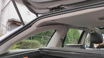

    Hier nochmal ein Update, welches vielleicht für den einen oder anderen Hilfreich sein könnte.
    Ich habe es geschafft die hinteren Abläufe durchzupusten und zwar von oben.
    Meine Vermutung an die Schläuche vom Innenraum dran zu kommen war gar nicht so schlecht, wie sich herausstellte.
    Ich füge zu meiner Erklärung noch ein paar Fotos hinzu, so ist es leichter zu verstehen.
    Prinzipiell ist es recht simpel, man hakt die Verkleidung der C-Säulen (die hinten am Kofferraum) einfach etwas aus, löst die großen runden Befestigungen des Himmels und zieht den Himmel am Kofferraum hinten über die komplette Länge etwas runter.
    Die Schläuche sieht man direkt auch schon und man hat genug Platz um den Arm hineinzustecken.
    Zuerst versuchte ich den Schlauch abzuziehen, allerdings sitzen die so fest, dass man diese eher kaputt reißen würde. Zum Warm machen war auch nicht genug Platz.
    Man kommt jedoch, wenn man noch etwas weiter nach hinten greift an die Öffnung, wo das Wasser in den Schlauch läuft. Hier kann man einen weiteren Schlauch in die Öffnung hineinstecken, sodass man durch diesen die Druckluftpistole ansetzen und die Leitung frei pusten kann.
    Alles in allem doch simpler als ich zuerst dachte.
