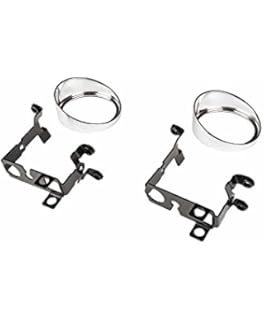

    Ich denke mal der Unterschied ist zu erkennen.
      • 402,2 kB
      • 2.416 × 1.812
      • 159,69 kB
      • 2.416 × 1.812

    Moment jetzt bin ich verwirrt.
    Phase 1 wurde doch bis 2005 gebaut. Und Phase 2 ab 2006. laut Liste von Osram, passt es bis 2005. also Phase 1. aber die von Phase 2 sehen eher passend aus... ?(:/:hmm:
  • Woldtowitsch
    102
    759
    • 2. April 2015 um 21:32
    • #24
    Das meinte ich ja! Wenn man die Lampen von Osram sieht, müssten die für die Phase 2 passen. Auch wenn man die Bilder der Einbauanleitung anschaut müssten die passen.

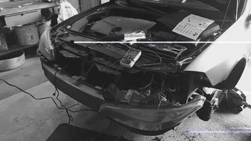

    Also. Heute alles in 2 Stunden verbaut. Alles passt zu 100%. Und ging relativ einfach ohne Komplikationen. Sind mega hell und sehen richtig gut aus wie ich finde!

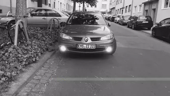

    das passt ja, dann kann ich jetzt auch mal meine dazu einstellen...;o)
    hier mal ausgeschaltet
    Und nun eingeschaltet...;o)
    Es war an dem Tag auch Gott sei dank sehr hell draußen, da meine Cammera sonst leider nur nen hellen Scheinwerfer erkennt und nicht den Lichtkranz zum den Nebler...
    Mir gefallen sie im übriegen sehr gut...
