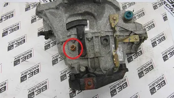

    So nun habe ich auch mal wieder ein kleines Problem. Mein Schalter für die Rückfahrscheinwerfer scheint seinen Geist aufzugeben. Mal geht die PDC und mal eben nicht. Auch wenn ich rückwärts zur Wand stehe, sieht man eben dass das Licht nicht mit angeht. Nun meine Frage. Welchen Schalter brauche ich? Den 3 Poligen oder den 2 Poligen? Habe mir schon den 3 Poligen bestellt und bin nun unschlüssig. Wenn ich bei eBay gucke, steht immer dort, nur für Fahrzeuge ohne Elektrische Handbremse. Also habe ich mal versucht, den Schalter zu finden. Also Reifen runter und Verkleidung zur Seite gedrückt.
    Natürlich habe ich nichts gesehen. Habe aber die Nummer am Getriebe gesehen. Es ist die 8200412834. Nach etwas suchen, scheint es das PK6 Getriebe zu sein. Leider hat man den Schalter von unten nicht gesehen. Wenn ich die Nummer in Google eingebe, finde ich dieses Getriebe. Dort ist so ein oranger Stecker zu sehen. (siehe Bild) Hoffe mal, dass es der Schalter ist.
    Leider kommen, wenn ich PK6 Getriebe suche Bilder mit grünen und orangen Steckern. Darum weiß ich nun nicht, welchen ich brauche. Und wenn ich dran kommen sollte, wird doch kein Getriebe öl auslaufen. Oder? Da der Schalter ja oben an der höchsten Stelle zu sitzen scheint.

    Laut Dialogys brauchst du den Schalter mit der Nummer 82 00 177 718.
    Ein paar Tropfen Öl kommen bestimmt raus, aber ist nicht der Rede wert.

    Ok Danke! Habe schon gehofft, dass du antwortest. Aber ob es der 3 oder 2 Polige ist, kannst du mir nicht sagen. Oder?
    Laguna 2 Ph.II 2.0 16V Turbo
    • 20. Februar 2015 um 18:19
    Es ist der grüne, 3 polige.
