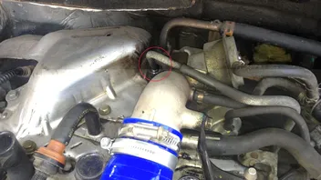

    Ja die Druckleitung welche von Richtung vorderem rechten Rad zum Turbolader in den Motorblock geht. (Nähe Ölfilter Ecke Motorblock). Die kostet ca 45€ Die Rückführleitung, welche hinten ungefähr leicht links außerhalb der Mitte in den Motorblock geht, reicht wenn sie gereinigt wird, sollte die irgendwie zu sein. Aber neue Dichtungen verwenden! Auch die am Turbolader.
    Luftfilter sollte regelmäßig gewartet werden, da ein verstopfter Filter dem Turbo ebenfalls schaden kann.

    Wenn ich mich recht erinnere kostet eine Leitung um die 45€ und die andere Leitung etwas über 50€. Weis ich nicht mehr. Die Druckleitung sollte in 30 Minuten getauscht sein. Da muss nur der Deckel oben im Motorraum entfernt werden und schon sieht man diese Leitung auch. Beim Tausch der Rücklaufleitung ist es ganz sinnvoll den Auspuff unten zu lockern. Also Unterfahrschutz ab und Auspuff lockern. Was mir am meisten Arger bereitet hatte, die Rücklaufleitung ist nur in den Motorblock gesteckt! Und diese war dort etwas fest gebacken und ging nur schwer raus. Kann mir da schon vorstellen das dabei ausversehen mal die Rücklaufleitung einen zerstörerischen Knick abbekommen könnte...
    Was man mit wechseln könnte? Den Nippel der in den Turbolader geht worauf die Öldruckleitung geschraubt wird. Dieser hatte sich bei mir irgendwie nach dem 3. Laderwechsel verabschiedet. Das Gewinde war einfach verschlissen.
