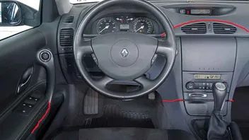

    Das war ja mein gendanke...Kane.. die Frsge ist ja nur wie man es dann noch a) hinbekommt das es während der Fahrt dauerhaft leuchtet (man hätte ja den Anschluss der Türbeleuchtung wählen können) und b) wie man das dann mit nem Schlater regeln könnte (also Zentral)
    Theoretisch ist es doch aber so bei denen mit Zigarettenanzünder, dass man aus dieser Länge heraus nur einen geeigneten (Strom) Anschluss basteln (finden) muss um das zu realisieren...Werde mich mal hinsetzen und schauen ob ich das nicht schon für Vorne realisieren kann (es reizt mich halt.)
    Ideen hätte ich genug... z.b. würde das schon ausreichen bzw. doch einer angenehmen Beleuchtung nahekommen.
    LagunaCat

    Ist eigentlich nicht so schwer. Zigarettetnanzünder anzapfen, Schalter in die Mittelkonsole, kleine Glassicherung rein wegen der Bruchgefahr in den Übergängen in die Türen, Kabel nach links und rechts zu den Türen verzweigen (ist ja noch immer 12V Gleichstrom mit wenig Ampere, also kein Problem) und dann in den Türen einfach eine Zigarettenanzünder-Dose als Verbindung zu den fertigen Sets. Das Ganze noch in eine Folientüte oder so, als Wasserschutz. Dann ist man elektrisch auch schon durch. Das anbringen an den Verkleidungen wäre für mich der größte Aufwand. ^^

    das mit der Verkleidung ist auch so ein Faktor....türen gehen bzw. würden noch einfach gehen...schwieriger stelle ich mir das in der MItte über den Lüftern vor, wobei ich mir denke zum Lenkrad bzw. zur Säule hin unter die Verkleidung ist kein Problem...andere Seite wäre ungünstiger....
    habe nun mir mal 3 Sets bestellt und mal sehen wenn die ankommen...Conrad morgen mal besuchen fahren wegen der Dosen und kleinteilen....
    Was mich ein wenig stört, ist die Tatsache dass die Schnüre nicht knalligrot sind im Off-Modus sondern eher Milchig aussehen...hmm mla schauen!
