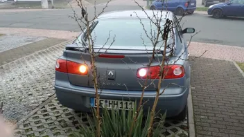

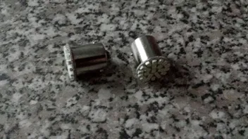

    :xeno: Sooooo........
    Heute kam Post. Also gleich einbauen und testen. Zu deiner Beruhigung zochi, alle Omas leben noch und ja, ich bin auch mal rückwärts gefahren. Die Helligkeit ist gleich den normalen 21W Glühbirnen. Einziger Unterschied ist jetzt nur, daß das Licht extrem kalt ist und die Ausleuchtung somit teilweise etwas dunkler erscheint, als sie in Wirklichkeit ist. Das hat aber eher was mit dem anderen Farbspektrum zu tun, als mit der Helligkeit. Als Vergleich kann man Xenon Scheinwerfer nehmen.
    Den Feuerlöscher muß ich mir zur Absicherung der Brandschäden allerdings erst noch bestellen. Ich bin aber ganz optimistisch, das dieser Fall bei mir nicht eintritt, da ich meine Sicherungen nicht gegen gedrehte Alufolie ersetzt habe und somit ein Kurzschluß eigentlich abgesichert sein sollte. Bist jetzt hatte ich aber noch nicht einmal Probleme damit und ich nutze LED schon etwas länger im KFZ- und noch länger im Wohnbereich. Aber man muß es mir ja nicht nachmachen. Für alle Anderen, die sich für diese Sache interessieren habe ich mal ein paar Bilder gemacht.

    Wie ist denn der Abstrahlwinkel im vergelich zu den Glühbirnen? Auf dem Bild mit der Hauswand, sieht es so aus, als wäre es aus einigen Metern Entfernung immer noch ein "kleiner" Lichtkreis.
    Ich persönlich hätte nach hinten lieber eine gestreutere Beleuchtung. Wobei mich das LED-Weiß auch lockt.
    Laguna 2 GrandTour Privilège
    • 12. Dezember 2013 um 21:22
    Der Abstrahlwinkel ist eigentlich relativ groß, da die LED durch die extrem kompakte Bauweise bündig mit dem Reflektor sind und somit auch seitlich reflektiert werden. Das der Lichtkegel an der Hauswand relativ klein ist, kann aber durchaus auch damit zusammenhängen, das die Rückfahrscheinwerfer bei der Ph II Limo ziemlich mittig und eng zusammen sitzen.

    Es gibt übrigens auch LED-Lämpchen mit matter "Schutzkappe" welche auch einen größeren Abstrahlwinkel haben durch die Mattierung. Ich hab sie bis jetzt nur in 2 Varianten gesehen aber dennoch gibt es sie. Z.B. gibt es die auch in der Form von den Standlichtbirnen. Ich hatte kurzzeitig überlegt mir solche einzubauen, da sie viel schwerer zu erkenne wären. Aber leider waren in denen, die ich fand nur 2 LEDs verbaut. Das war mir dann doch zu dunkel.
    • 13. Dezember 2013 um 20:34
    Na LED mit Mattierung würde ich nicht nehmen, da die Leuchtstärke der einzelnen LED nun nicht gerade so hoch ist. Erst die Masse macht es zum Teil wieder wett. Wenn du die durch Mattierungen etc. reduzierst, wird es schnell dunkel. Über die Sichtbarkeit bei der Limousine brauchst dir in den Rückfahrscheinwerfer aber keine Gedanken machen. Die sind glücklicherweise etwas Blickdicht gestaltet. Daher auch mal das Foto oben. Beim Kombi muß man's probieren. Eigentlich sieht man sie durch das Klarglas direkt, aber durch die extrem kompakte Bauweise, sieht es wohl auf den ersten Blick eher nach einer leeren Fassung, ohne dem schwarzen Loch in der Mitte aus und könnte übersehen werden. ;)
