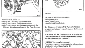

    • 22. Juni 2012 um 16:18
    Hier mal ein Bild von dem Gelenk was ich meine:
