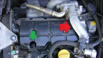

    So, hier 2 Bilder:
    Aus dem Loch, wo der Stecker drinsteckt, kommen beim Starten Abgase heraus...Riecht etwas konzentrierter, als die Dämpfe, die in den Innenraum kommen.
    Das ist die Abdeckung die ich meine. Dadrunter sieht es etwas Siffig aus. Ich bekomme aber die Abdeckung nicht weg, weil die rechts (roter Pfeil) hängen bleibt. Muss ich dort das ganze Rohr abnehmen?

    • 18. Mai 2013 um 15:26
    Japp, das Ladedruckrohr muss weg. Habe aber auch schon einige gesehen, wo dann das Plastik rechts abgeschnitten worden ist, damit man das Rohr nicht mehr wegschrauben muss.
    Genau, darunter liegen die Injektoren. Kann durchaus sein, das hir einer undicht ist, und das somit Abgase aus dem Gehäuse kommen.

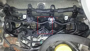

    Soooo,
    habe die Kappe entfernt und nix schönes gefunden :golly:
    Die Totalansicht.... Augenmerk sollte auf das rote Kästchen gelegt werden. Als ich letzte Woche da so drunterpiller konnte, bin ich durch das ganze schwarz vom Versifften ausgegangen. Also, es ist nicht so Ölig oder so. Es ist nur schwarz und eigentlich fest.
    Dort ist eine feste Substanz, in der ich mit dem Schraubenzieher drin rumbohren kann.

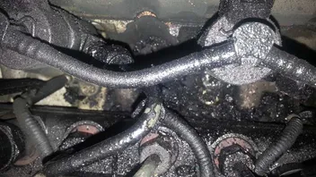

    Dort ist die Einspritzdüse an der Linken Seite...Ich denke so sollte es aussehen.
    Und das habe ich da raus gebröckelt...Was ist das??? ?(

    Ach du sche*** das ist ja komplett verkokt und verußt! Das ist nicht gut.
    • 21. Mai 2013 um 21:20
    Sieht aus wie ne Mischung aus Abgase, Diesel und Motoröl. Iss wohl der Injektor undicht.
    • 21. Mai 2013 um 21:21
    Da ist wohl ein Injektor undicht. D.h. er bläst Abgase beim Injektorsitz vorbei und dann sammeln sich solche Verkokungen.
    Würde damit schleunigst in eine Werkstatt fahren, die sollen den Injektor rausnehmen(Kann dabei kaputt gehen) und den sitz vom Injektor reinigen und eine Neue Dichtung verbauen.
    Danach kann man nur noch hoffen, das dass ganze´dicht wird.

    Wenn du Glück hast, kriegen sie den Injektor noch mit Gewalt rausgehebelt. Wie L2GT schon sagt, entfernen lassen, den Injektorsitz reinigen lassen und neuen Injektor mit Dichtung rein.
